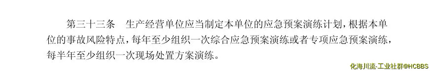

应急预案的管理是各危化品企业的重点工作之一,近几年几乎一直在不断修订完善应急预案。随着GB/T29639-2020的发布,并将于2021年4月1日起实施,大家都已在修订完善罢。
从当年安监总局令88号中看到,对预案演练的要求是这样
后来应急部2号令修正了,特别强调高风险企业的演练频次增加
另外还有安监总局令40号对重大危险源的预案演练要求
近期修订预案报备时,某企业的演练计划多达50多次,真是让人看呆了,每周一次都不够。为什么这么多,是因为每年要将所有预案演练完。
从上面提到的规章看,是否应该这样安排呢?

公司级综合性和专项应急演练6月和11月各一次,部门现场处置方案应急每季度一次

还有一种理解:不论有多少预案,一个企业对综合预案或专项预案上半年一次、下半年一次,其他现场处置措施再演练四五次就可以了。不知道支持这样看法的有底气没有?  详情 回复 发表于 2021-1-16 16:13
关键是综合应急预案和专项应急预案不止两三个啊。 一个不太大的企业,有两三个生产装置,四五个重大危险源(以前算一个),经新的辨识规范一改,成了好几个。这样专项应急预案就多了,现场处置方案也不少,都演练一  详情 回复 发表于 2021-1-16 16:09
一个不太大的企业,有两三个生产装置,四五个重大危险源(以前算一个),经新的辨识规范一改,成了好几个。这样专项应急预案就多了,现场处置方案也不少,都演练一遍,不轻松

不是所有的预案再一年内都演练,可以这次演练一个,下次演练下一个  详情 回复 发表于 2021-1-16 16:23

我就碰到过这种情况,我们的现场处置方案有二十多个,加上综合的还有专项的,差不多有三十个,我们的原来计划就是上半年一次综合下半年一次专项,外加一次特种设备、两次现场处置方案、一次职业健康演练,一共六次,不涉及重大危险源;有个专家到我公司来检查,特别抠字眼,让我们每个处置方案都要演练两次,好家伙最后回复隐患整改上面,写的演练计划一共50多次啊,我都感觉不对劲,实际演练也就七八次!

从88号总局令和后来的应急部2号令的条文看,真看不出(当然不同人理解有差异)要将所有预案在一年内演个遍 只是40号总局令对重大危险源的应急预案演练,可以看出是所有预案都要在一年内全部演练一次 大家对此是  详情 回复 发表于 2021-1-17 12:36

我也这样想啊。但是,检查企业的专家就不是怎么想的,那就是要求所有预案演个遍。这也是难为大家了
大家对此是怎么理解的?

如果是监管机关的执法人员,沟通又有障碍时,那只能先忍着了。因为,要求应急预案演练本来也是没有问题的,就说你预案制定来不经常演练有什么用,你就不好跟他说什么了

单位也不能年年演练火灾或其他的一个预案,就是自己有个计划针对不同的事故进行应急演练,提高广大员工应对各种突发事故的应急能力。这才是演练目的。

对重大危险源管理的40号总局令,里边对重大危险源应急预案的演练要求,就是比较明确的要求。

是的,可以演练地点就设置在重大危险装置内即可。
