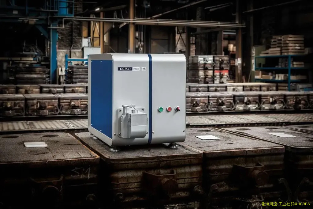

直读光谱仪是控制铝中杂质元素的理想选择。从事汽车工业供货业务的铝铸造厂需要进行最高水平的铝熔体分析。例如,合金中的磷、钙、铋和锑杂质元素的总量不得超过120ppm,因为添加其他元素以控制熔体性质所产生的影响将被其抵消。
