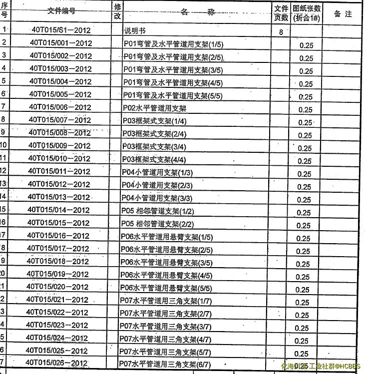

一、使用范围
  一个简洁的支吊架汇料软件,软件可统计按照《某院最新管道支吊架(2012年版)》
图集所选择的支吊架,当然也可以定制其他的支吊架图集。
   首先需要准备支吊架列表,.dat格式或者.txt格式,
可从pdms中导出,或者自己制作如下图所示:
二、支吊架汇料程序简介
程序的主界面如下:
点击第一个按钮“汇料并标准化”,并选择数据文件(.dat或者txt后),耐心等待后结果就出来了。
如果其中有没有出料的支架,则会相应的跳出来一个“未出料支架清单.txt”的文件,如下图所示,根据错误提示
修改支架数据文件后重新出料。
全部出料后,点击按钮“导出Excel”,就可以直接生成Excel文件了,
主界面上的“测试单个支架”按钮可以帮助测试单个支架代号是否可以正确出料。
其中J1 就是件1,可以很方便核对单个支架的材料
