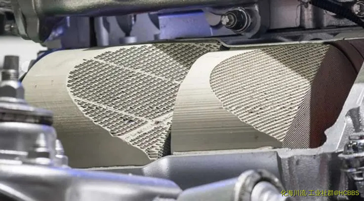

随着贵金属的暴涨,陶瓷基三元催化器中铂族金属(PGM)铂(Pt)、钯(Pd)、铑(Rh)的高价值正推动着回收市场的蓬勃发展。
需要快速而准确地确定催化剂粉末中的贵金属。手持式光谱仪可提供相关解决方案。
三元催化器通常采用蜂窝状陶瓷材料,其陶瓷成分因汽车制造商而异。手持光谱仪中的三元催化器校准程序考虑了陶瓷成分的差异,并自动补偿催化器中陶瓷和钢芯中的元素对测试结果的干扰,无需操作者的干预。操作者无需浪费时间于评测和区分。
从金属保护外壳中抽取出蜂窝芯到将其研磨成细粉,需要在每一个环节中对Pt、Pd、Rh进行准确分析,以便准确的定价。
获得准确结果的最佳技术:
手持式光谱仪所使用的XRF技术是用于三元催化器分析的卓越技术。它能准确地确定贵金属(包括铂、钯和铑)的存在和成分。也可在任何形式的基材上进行此过程,包括粉末和固体,并且完全无损,这表明它不会对被测材料产生不利影响,也无需浪费任何有价值的粉末用于分析。
手持技术:
重量轻,大小和舒适度符合人体结构学是完全方便携带的仪器。它可在现场的整个回收过程中使用,并具有足够的电池寿命,可持续使用一整天。
坚固耐用的设计:
手持式光谱仪具有坚固耐用设计,可承受最恶劣的环境和天气条件。它具有环境密封的耐冲击塑料外壳,可防止冲击的橡胶缓冲器,并具有防水溅和防尘功能(符合IP54级防护标准)。
三元催化剂校准程序:
可以预安装三元催化剂校准程序(任选程序),实现开机即用。该校准程序考虑来自不同制造商的三元催化器的不同成分组成,自动补偿陶瓷元素浓度变化的影响,因此,操作者在分析不同批次时无需进行干预。
用途广泛:
不仅可用于三元催化器的回收,而且手持式光谱仪的合金校准功能可用于废旧金属回收,因此,您可以在现场分拣任何废料,包括在现场迅速分拣空的废转化器罐、歧管和管道。
