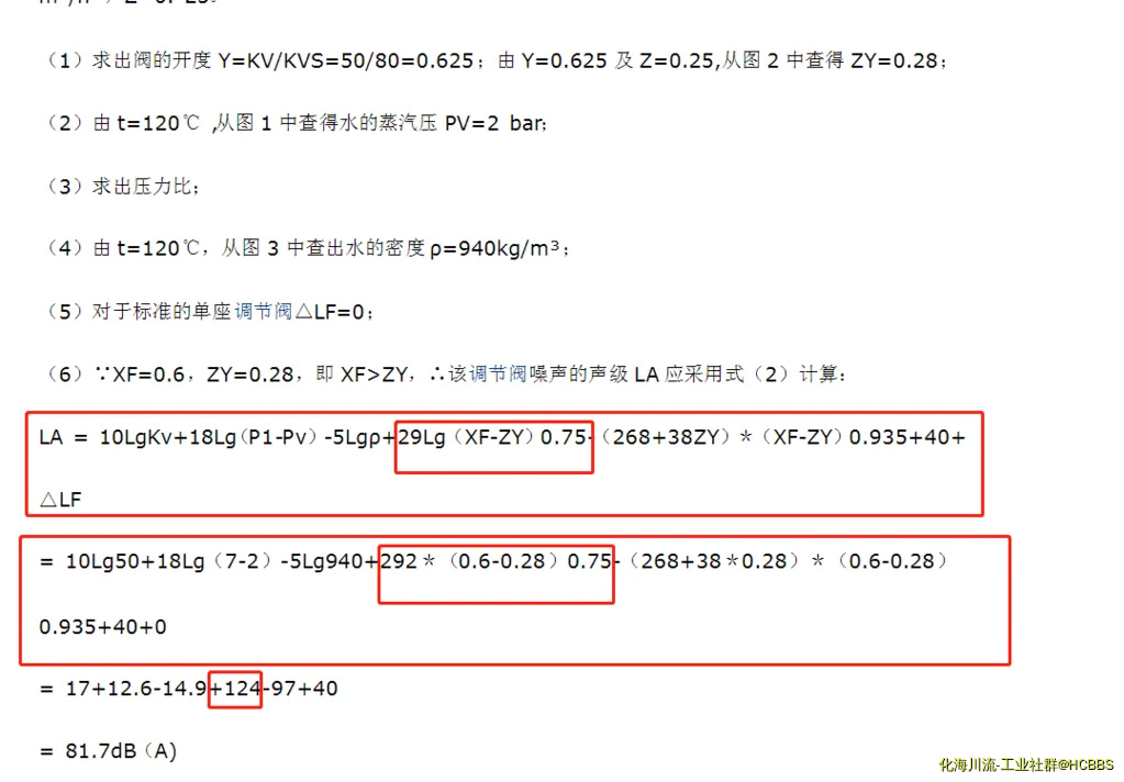

目前百度上找了一部分但是感觉有问题。
下面是最多的一个版本,但是发现在阻塞流下,液体的计算公式有问题,下面粘贴过来上面的例子:
这算出来根本就不对啊,29lg,怎么变成了292*了。请大家帮我看看一下。
另外如果大神们有其他计算公式麻烦告诉我一下。或者哪地方有讲的贴个链接给我看看也行。
或者有excel计算表给我也行。软件就不要了。我想要自己算算。

目前已经放弃了这个公式。用的梅索尼兰的公式算出来效果还行。
