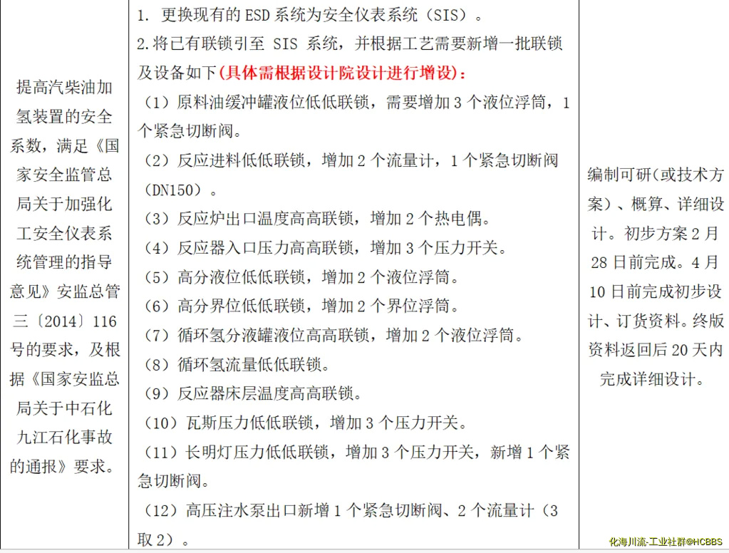

我们公司的加氢装置需要新增SIS系统,并将原ESD系统转移到新增SIS系统,并新增一部分仪表联锁系统。
请问都需要进行那些工作

我看了下,需要先SIL定级、hazop分析,确定仪表等级和危险源等级,然后设计院根据这个进行联锁逻辑设计。
具体能详细点么?设计院能进行仪表定级和分析么?

SIL定级、hazop分析需要有资质的设计院来做,SIL等级完成才等做SIS系统设计。新老内容都跟设计做好交接,设计初稿要仔细核查,主要是不要漏点。严格意义上,所有的仪表都要满足SIL要求,因此旧的ESD现场仪表能否满足需要核实。新增按要求执行。hazop分析据说企业也可以自己做,但是一般都不专业,还是交给有资质的设计院了,但是3年后可以参照自己做。

HAZOP分析、SIL2级,必须要做,加氢工艺属于重大风险,反应器高低分加热炉都是重点监管对象,必须先分析定级,后设计安装,HAZOP分析在技改大修完成后都要重新做,特别是有重要工艺参数变更的,没有变更的,也要每年做一次分析

hazop sil定级
sis设计与设计审查
sil验算
sis安装
工厂验收。
现场验收
pssr
sis的最终审查

不清楚你们使用什么ESD系统,检查一下你的ESD是否有SIL证书,如果有是不需要更换的。检查现场仪表是否有SIL证书,没有的更换。最终哪些回路要进SIS,得看SIL定级。SIL定级尽可能低,尽量避免SIL3,如果初定SIL3,各专业讨论是否有其它保护层降到SIL2. 我司加氢反应只有一个回路是SIL3,考虑到SIL3监管要求、软硬件配置要求高,讨论后SIL3这个保护层分解为2个,一个进SIS SIL2,另一个用安全继电器搭硬回路控制,当然有另一套独立的传感器、控制阀,这个回路SIL1。

第一、首先需要HAZOP报告,再根据报告做LOPA定级,确定SIF等级要求;第二、确定原有ESD系统的安全仪表等级,因为我设计过原有ESD系统能满足的要求的项目,看是否能满足LOPA定级要求,如果ESD系统SIL等级远远高于SIF回路要求,也不一定需要替换为SIS系统;第三、根据LOPA定级报告,由设计院修改PID并完成整个自控改造设计工作;第四、完成安全需求规格书;第五、根据实际采购的仪表及系统的安全等级证书,完成SIL验算;第六、实际调试运行的时候还有一个运行验算报告(名字不一定对,见过部分项目做过);以上的HAZOP、LOPA及设计、验算各类报告均需要找有相关资质的单位完成,这是我们实际设计中的大概步骤,不一定全,但可供参考。
