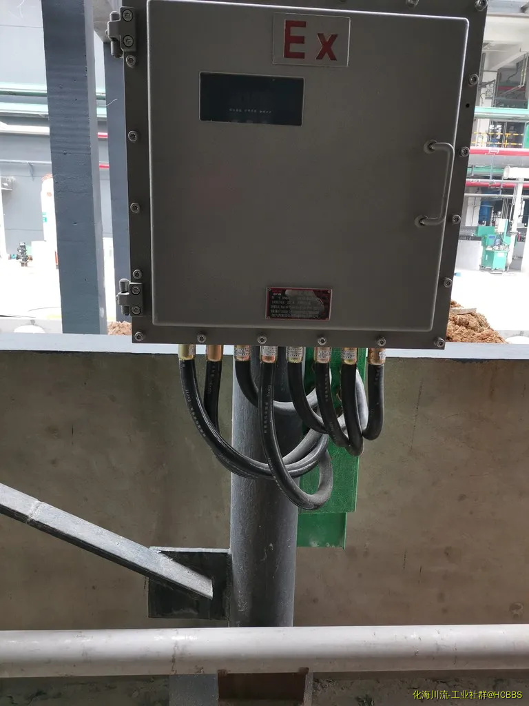

[讨论] 防火堤内安装这种集中式可燃气体箱合规吗

箱子符合防爆等级要求可以的

目前专家检查的结论通常是要求放在防火堤外,防火堤内电缆通常要求地埋(尤其是储罐区---已经遇到过类似问题)
发表于 2020-12-28 07:58:44
专家提出,这个箱子会检修、打开,就失爆,不应设在防火堤内。  详情 回复 发表于 2020-12-28 11:43
发表于 2020-12-28 11:43:36
如果拿这个理由那真是好神奇的专家。。。。 甲类场所、车间、装置内的所有照明、电气等设施,都不会临时处置吗? 特殊作业30871上,连区域内动火都可以,只要按规定做好安全措施就行 再说了,又有哪位电工师傅防  详情 回复 发表于 2020-12-28 16:14
检修时,不应该断电吗?既然断电,怎么还会有电火花那?  详情 回复 发表于 2020-12-28 14:58
发表于 2020-12-28 14:58:48
通常这些都是仪表电缆系统,非动力电缆系统;一般检修时不太会将该中间箱电源全部关闭的(尤其是集中式布置时)  详情 回复 发表于 2020-12-29 08:00
再说了,又有哪位电工师傅防火堤内明显有大量易燃爆物质的情况下,去检维修

专家基于本质安全考虑  不是特别必要的设施,可以放在安全地点的应该放在安全点位置。防火堤内 画爆炸区域时 是以防火堤为界限的。防火堤外是安全区,即使你仪表有问题 不防爆,甚至有火花,对罐区影响都会降低很多。所以才会提这个问题。防爆的仪表放在再防火堤内不算错。如果有更好的选择,为什么不选呢?

同意11楼意见,能放在外面尽量放在外面,放在里面等专家来检查提出来,还得挪出来

防火堤外布置防爆箱是不是也要有距离要求?内外差2米远按照专家的要求还是一样
