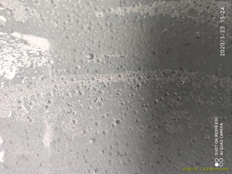

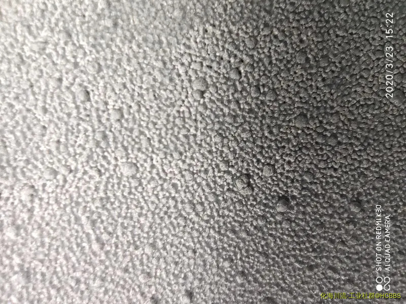

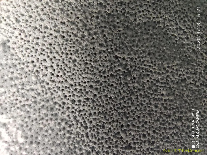

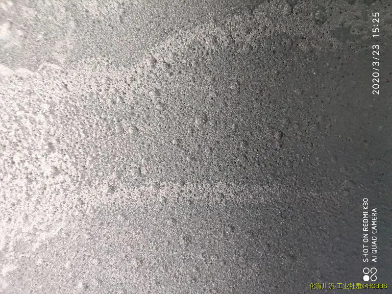

酸法次氧化锌,这皮子怎样

你这析出锌片不正常(非常),正面蜂窝、针眼(没有烧穿),背面也烧板。熔铸直产率能到93%吗?
原料次氧化锌,还是浸出、净化问题。
加强浸出除铁,净化深度(看分析数据参考一下就行了,还是析出质量为准)。
电解技术条件控制好。净化有加活性炭?砷锑锗呀。

平时也就97.5%,回转窑出来的次氧化锌,碱洗出来的泥巴有60%左右。中浸液没有过浓密机,直接从投料桶抽出压滤后送氧化,中浸压滤液含铁只有2.3,个人认为含铁太低
