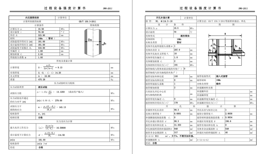

请问:在卧式容器开孔补强计算时,输入数据后,将该窗口关闭,再计算开孔补强,显示合格。而当输入数据后,不关闭该窗口,直接计算开孔补强,则显示开孔补强不合格,且补强计算书中的壳体计算厚度与壳体计算书中的不一致。在立式容器及塔器开孔补强计算时未出现该现象,这是啥原因?

把两种情况的计算书比较一下呢
发表于 2020-12-23 09:01:51
也许_VLNM楼主 VIP会员 VIP会员 | 显示全部楼层       最后访问IP四川省
"把两种情况的计算书比较一下呢"
发表于 2020-12-23 09:27:39

aliterVIP会员 VIP会员 | 显示全部楼层       最后访问IP江苏省
也许_VLNM 发表于 2020-12-23 09:27
"把两种情况的计算书比较一下呢"
一个外径  一个内径。
发表于 2020-12-23 10:38:30
SW6 4.0网络版核算也是这个情况,再打开是按内径计算的
发表于 2020-12-23 10:46:25
未关闭输入数据形成的计算书中,把壳体外径当成内径来计算了,内径变大了,所以计算不通过
发表于 2020-12-23 13:09:25
以下是中心站的回复:这是因为外径和内径换算过程中,内、外径的关系是:外径=内径+2倍的名义厚度δn,而不是由中径公式推导过程使用的计算厚度δ,因此会有差别。尤其是压力较高、实际输入的厚度与设计出的名义厚度相差较大时,差别会比较大。
发表于 2020-12-23 15:37:31

两者的内径不一样
