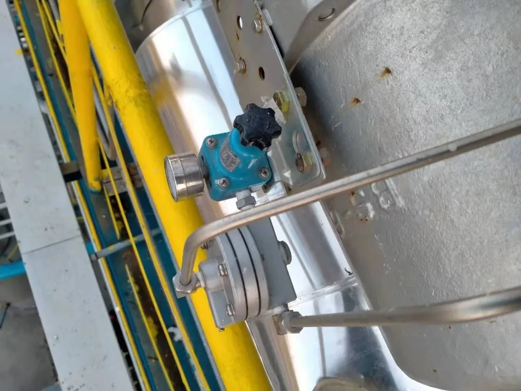

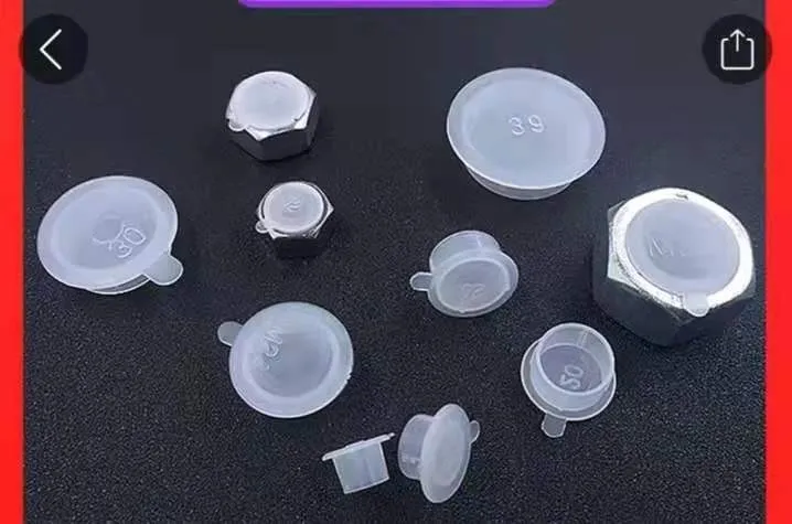

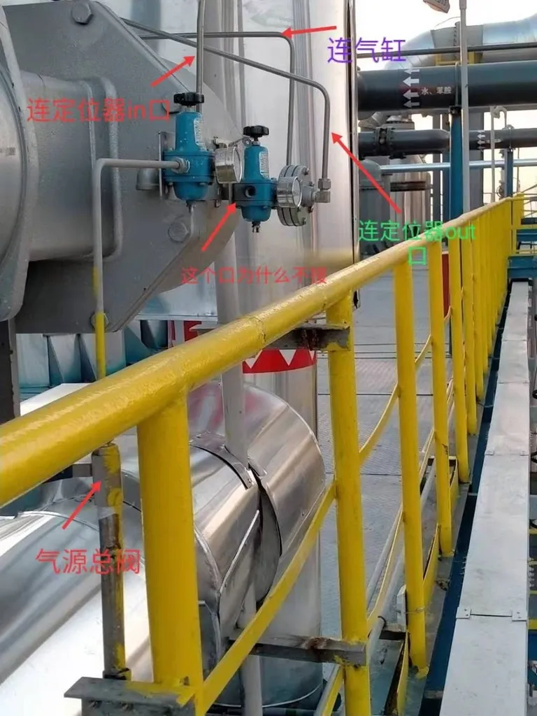

已绑手机   ★悬赏任务→ 发悬赏(0)  承接(0/1)
简介--新建项目,减压阀这个接口为什么不接管?今天路过,听到这个阀门有气声,检查发现,减压阀这个口漏气,用这种白色塑料盖着。我一碰白色塑料盖,气把白色塑料冲跑了。根据我的经验这个减压阀接口应该接到气源管上,难道是施工队忘接了?但是施工队调试报告上这个阀是调试好的。这个阀本来是关着的,白色塑料冲掉后,阀门打开了。-登录查看全文

明_lsqTqVIP会员 VIP会员 | 只看该作者       最后访问IP山东省
简介--应该接,从总气源引。减压阀后面应该是个增速阀,定位器控制增速阀,增速阀出气进控制阀的气缸-登录查看全文

6
ssln123VIP会员 VIP会员 | 只看该作者       最后访问IP广西壮族自治区
简介--1 那个减压阀气口要从气源那里接来 2 阀门上的增速器(booster)坏了,导致气直接从定位器出来后直接进入气缸,塑料塞子那里也漏气。把塑料塞子拿走,气缸的气也从这里一起泄压掉,阀门就FO了。 ...-登录查看全文

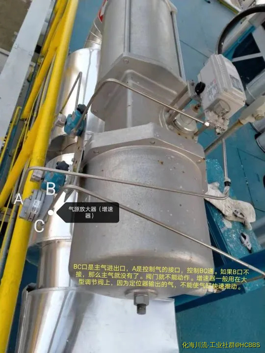

@猪宝宝VIP会员 VIP会员 | 只看该作者       最后访问IP浙江省
简介--明_lsqTq 发表于 2020-12-22 10:27 应该接,从总气源引。减压阀后面应该是个增速阀,定位器控制增速阀,增速阀出气进控制阀的气缸6楼正解,这个口子是给你留出来接现场气源的,这里不接气源,阀没法工作。就是定位器 ...-登录查看全文
简介--独孤凌云 发表于 2020-12-21 20:21 这个口是电磁阀排气的,没必要接,至于你说白色扣盖掉落后阀门打开了,那需要看阀门是FO还是FC,按照你说的应该是FC阀没有电磁阀哦,过滤减压阀后那个专业术语叫启动放大器,俗称 ...-登录查看全文

9
kong_longVIP会员 VIP会员 | 只看该作者       最后访问IP四川省
简介--负责任告诉你,这个口肯定是需要接气源的-登录查看全文

14
659zhulinfengVIP会员 VIP会员 | 只看该作者       最后访问IP山东省
简介--定位器出来的气 不可能到通阀门的那个风线里  。     你这阀门不能动作。   那个减压阀不接上气源,阀门不能动作啊。 省去这个减压阀  直接在在前一个减压阀 ...-登录查看全文

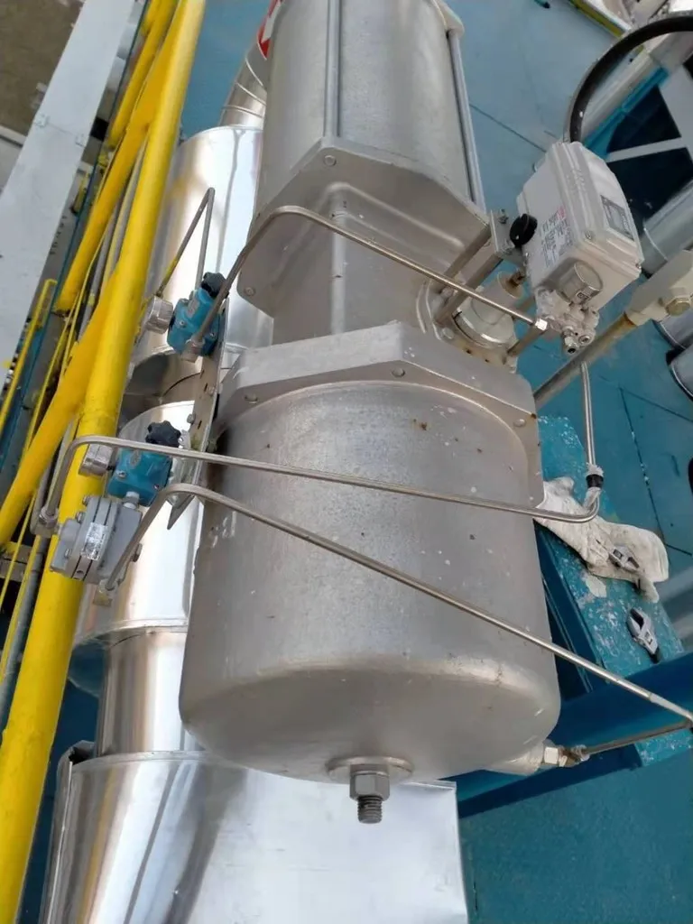

tianyianquansheVIP会员 VIP会员 | 只看该作者       最后访问IP北京市
简介--管道漏接管了,请施工的一块处理一下-登录查看全文

浪哩隔啷VIP会员 VIP会员 | 只看该作者       最后访问IP辽宁省
简介--应该接气源。是气动加速器。定位器过来的气源负责改变阀门开度。没接的接口是向气缸里注气的。不接阀门是打不开的。施工单位说能正常使用,那你就让控制室给信号试试,不行的话,可以阀门厂家给你阀门设计图和安装图 ...-登录查看全文

19

简介--6/7/8楼正解,果然海川上还是有几个大神还在哒……-登录查看全文
