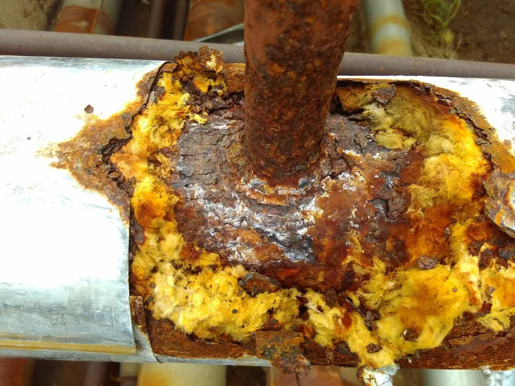

太危险了,看看怎么能腐蚀成这样的

氯离子腐蚀?

保温防护不到位,雨水等水组分漏入,在温度和腐蚀元素一起作用下,加速腐蚀!

是否为管道内相变导致吸热,管道表面低温结露,潮湿环境引起腐蚀

导淋是腐蚀易发点,特别是直接挖眼的很危险

支管外漏部分容易进水,导致三通部分长期处于潮湿环境下,并且管道还有保温,在有温度的情况更能加速铁锈的生成。所以更容易生锈

防护不到位
发表于 2020-12-24 09:28:16
分析原因有几点:
1.原始钢管的油漆工艺没到位。
2.保温材料选的不够好,一般看它的吸水性。管内介质吸热,外部冷凝,水也会积累。这是工程投资的成本,可以考虑好的材料。
3.外部保温层工艺也不好,会有雨水进入,渗透到钢管接触层。
发表于 2020-12-24 10:29:28

油漆不到位,海绵存水

这是CUI(绝热层下腐蚀)的典型例子

x i惯就好了,进水是常事。看着像碳钢管。

介质是什么
