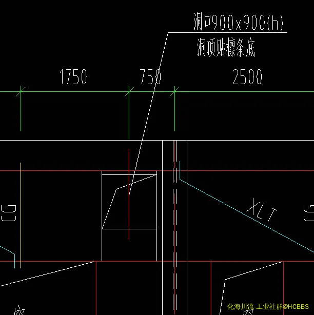

900*900是边墙风机洞口
900*900是边墙风机洞口
边墙风机型式
边墙风机型式
彩板是隐藏檩条式,安装内板、中间保温层、外板。有边墙风机,风机型式见图。风机是在安装完内板后安装,还是安装完外板后安装?有什么原因,谢谢!

安装好彩板安装
孔洞包边

全部安装好板后安装,装设备的地方你可以下开好洞的非标板
