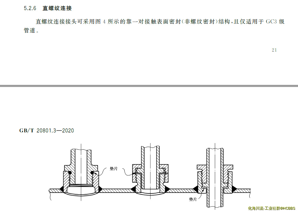

以下GB/T 20801-2020提到的直螺纹是否就是GB/T 7307的非密封管螺纹啊?请高手你指教,谢谢!
