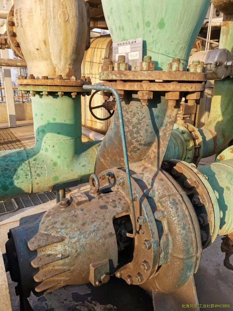

[求助] 泵出口的细管是干嘛的?

自冲洗

机封自冲洗

机封冲洗管线 使用自身物料

自冲洗:利用泵本身输送的介质经端面密封压盖上的小孔打入密封腔内。与泵内介质混合,称为自冲洗。能应用自冲洗的泵,输送的介质一般温度较低(<100℃),介质比较干净,一般都是轻质油或者水。通俗一点解释就是机泵自冲洗不能用于温度高、粘度大的液体,因为这样的液体进入机泵内部会损伤机泵,粘度大会导致液体进入内部很难出来。
自冲洗作用:自冲洗作用一般有四个:
第一个是冲洗作用,冲洗动环与静环摩擦之间的杂质;
第二个是润滑作用,保持密封端面之间有一层液膜存在起到润滑作用;
第三个是冷却作用:将动环与静环在工作时间因摩擦而产生的热量带走,降低密封元件的温度,延长密封的使用寿命;
第四个是密封作用:防止泵外的空气漏入泵从而起到密封作用。

密封冲洗的

PLAN11,可以看一下API682

向双端面或单端面密封的高压侧部位直接注入液体称“冲洗”。一般泵均应进行冲洗。冲洗的目的是为了密封、冷却和润滑: 密封   密封腔内通入与介质相容的液体(外循环),从而达到:防止高温、有毒及贵重介质从泵轴漏出;防止含有固体颗粒的介质漏入密封腔内,磨损密封面;防止易汽化结冰的介质(如液化气)漏入密封腔内产生气体,造成干摩擦而磨损密封面;防止易结晶的介质漏入密封腔内,因冷却形成结晶而磨损密封面;在负压下,防止空气和冲洗液漏入泵内
