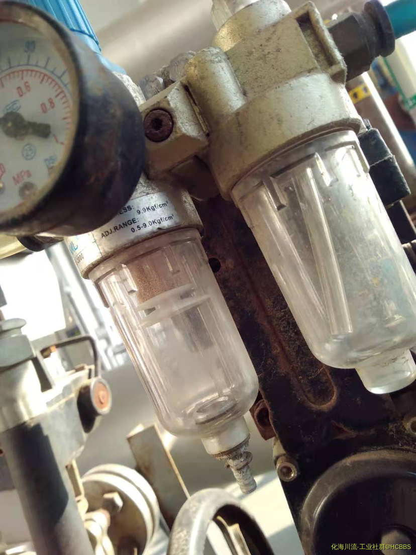

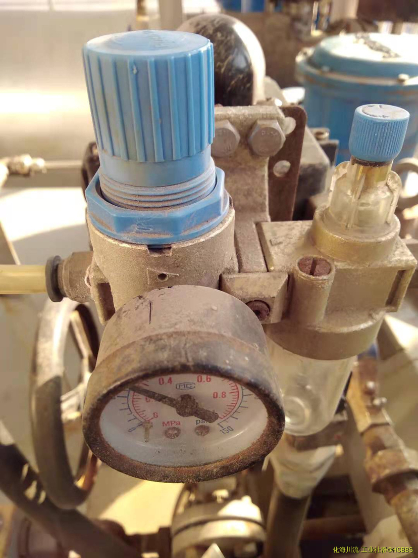

如图(题),气动切断阀上面的减压阀有一个小孔(可能是排气孔?)最近突然的就开始漏气,之前一直正常使用,和它有一个用同样大气源压力的切断阀就不会出现这样的现象(6公斤),请问一下,是因为气源压力太大了吗?还是减压阀部件出现了问题?我把压力调小到3公斤以下,它基本上就不怎么会漏气了。

片子上的这套设施俗称“三连体”,是由减压器、滤清器、注油器组成的。
出现漏气现象可能是内部气模破裂导致的,应该解体检查。这东西没啥难度。
另外,你这套设施的注油器为什么不注油呢?气缸内活塞是需要润滑的。
滤清器的下段排气阀锈蚀严重,
还有就是压力的调节,一定要符合阀门执行机构的压力,且不能调小压力。压力过低易出现阀门动作慢或不动作的现象出现。
供参考。

换掉好了,基本没什么修的。看样子不是重要的控制阀吧,不然建议不要用气源软管,应使用不锈钢管或者紫铜管。

我以前所在的项目管这个家伙交过滤减压站,起调压、过滤、收集仪表风内杂质的。  顶上黑头是通过压缩内部的膜片来调节供气压力的,你提供的情况来看,应该是膜片漏了,这东西便宜的很,直接整个更换一个新的过滤减压站就好了。没必要修。

这个换掉就是了, 不会处理的话   就直接把那个小孔堵起来。一样使用。  这种漏气一般就是内部脏了,导致那个膜片封不起气了。 拆了清理下就行。

这种三连的减压器,结构无非是旋钮压垫片调节,上方的这个孔不是排气孔,如果漏气说明减压阀上部的密封垫老化,低压不漏高压漏,有相关备件可以拆开换,没有的话可以自己打个垫子

那个孔是用来平衡气压的,里面是一个橡胶材质的膜片,当气压增大,膜片弹起,要将腔内的多于气排出去,正常状态是不漏气的。所以,你的不正常了。应该是膜片漏气。

扭开减压阀下部的壳体,可以看到上下接口处有一个带压体的内扣,那个地方时间长了,很容易发生漏气
