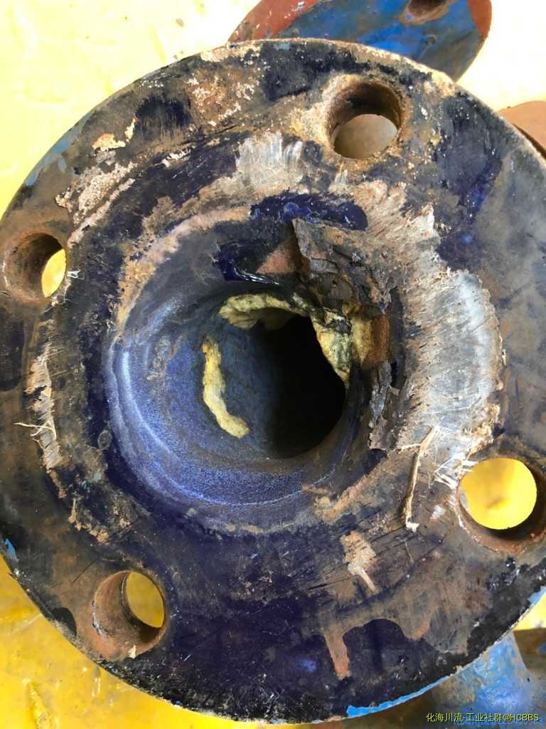

欢迎大家分享工作中设备腐蚀破坏的案例(只针对高腐蚀环境下的特殊材料:搪瓷、衬塑、碳化硅、石墨),本人可协助分析,共同探讨寻找解决方案。
我先抛砖引玉
发表于 2020-12-11 15:34:16
参与人数 4财富 +33 收起 理由
王巍2 + 10 发起议题
书童 + 10 很好
王根荣 + 5 发起议题
B0SS + 8 发起议题
当前内容由会员用户名 LZD420983 发布!权益归其或其声明的所有人所有 仅代表其个人观点, 仅供个人学习、研究之用。
LZD420983楼主 VIP会员 VIP会员 | 显示全部楼层       最后访问IP江苏省
海川初二  |  头衔:  【防腐专家】
我先来说一些吧
1.搪瓷:搪瓷的损坏原因太多了,搪瓷本身质量问题、热冲击爆瓷引起腐蚀、机械冲击爆瓷导致腐蚀、法兰紧固力不均导致局部应力过大爆瓷问题、垫片泄露导致管口外侧泄露问题、压力过大导致应力爆瓷腐蚀、外压过大失稳爆瓷问题,这些都是外因导致的搪瓷腐蚀,若是由介质原因导致的腐蚀:从介质侧腐蚀的话大多现为均匀腐蚀,表面毛糙失光是最常见的表现形式,如果是搪玻璃钢板侧(如夹套侧)引起的破坏,则与夹套水质,搪瓷本体材料质量、焊接等相关了
2.衬塑:衬塑工艺选择不当、衬塑板衬时焊接处高温损坏、滚塑工艺小分子渗透问题、外压失稳压瘪、高温拉脱、应力过大拉脱
3.碳化硅:主要是换热器应用领域,换热管断裂问题、换热管渗漏(这个概率是很小的,严把供应商质量控制就好)、密封处泄露(这个是大家都在攻克的技术点,不详述了)
4.石墨:本人没干过,留给楼下的专家来指导
