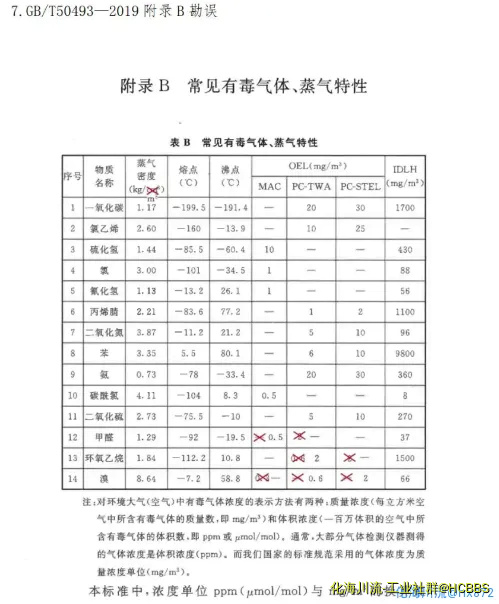

请问甲醛的职业接触限值OEL是0.5还是2mg/m3?50493-2019出过勘误吗,我见过一次,怎么现在找不到了?

甲醛的职业接触限值OEL是0.5mg/m3

GB/T50493-2019中PC-TWA是2mg/m3应该有误, GBT50493 勘误.webp 高毒物品目录(2003版)MAC是0.5mg/m3.
