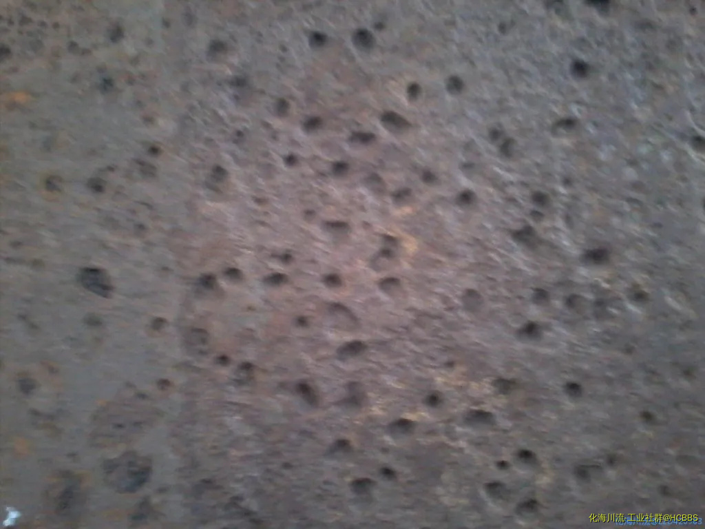

[讨论帖] 这是什么原因导致的腐蚀
4.1K |9
表面坑洞状,星星点点的很多,出现部位在夹套内,材质为碳钢,夹套内为饱和蒸汽,中途换过盐水。这个损坏是咋导致的,属于什么腐蚀?

表面腐蚀,介质与材质不相容!
发表于 2020-12-7 09:25:17
不相容应该是均匀腐蚀 咋会有这么大坑洞  详情 回复 发表于 2020-12-7 09:28

天使木业 发表于 2020-12-7 09:25
表面腐蚀,介质与材质不相容!
不相容应该是均匀腐蚀 咋会有这么大坑洞
发表于 2020-12-7 09:28:43
这属于点蚀吗?

这是海水腐蚀的图片。
发表于 2020-12-9 10:00:57
跟我发的倒是很相似 很可能是盐类导致的  详情 回复 发表于 2020-12-9 12:35

karamay 发表于 2020-12-9 10:00
这是海水腐蚀的图片。
跟我发的倒是很相似  很可能是盐类导致的
发表于 2020-12-9 12:35:17
点蚀还是气蚀,应该是电化学腐蚀,不是均匀腐蚀  详情 回复 发表于 2020-12-9 15:29

LZD420983 发表于 2020-12-9 12:35
跟我发的倒是很相似  很可能是盐类导致的

腐蚀原因跟工况、介质有很大原因,首先要查明是什么介质,然后在结合材质和工况进行分析

应该是点蚀,饱和蒸汽应该是不会出现这种情况,可能是通盐水的时候造成的。
