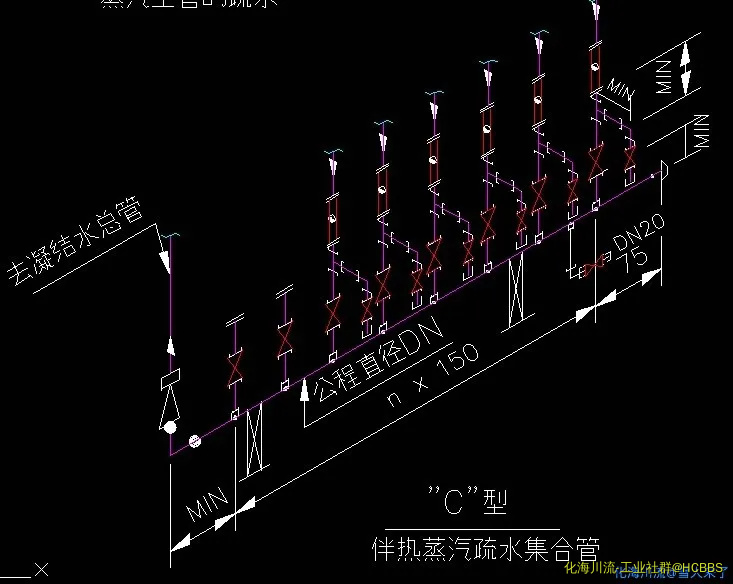

       目前车间物料性质易结晶,对应储罐、泵、物料管线大部分为半夹套或者全夹套,伴热为蒸汽(含低压和中压),因设备布局紧凑,且数量多,管线多,如果单点疏水造成疏水装置多,且摆不下,如果集中疏水怕疏水效果不好(疏水阀选型正确)。请海川业内大牛指点,怎么才能将车间多点疏水的布局做到简单,美观,实用。
       另外,车间一楼疏水基本都是先走低,再登高(疏水阀不能摆太高,人员操作不方便,且冷凝水总管在管廊架上)的情况,这种布局真的很难看,请问车间一楼疏水布局也如何做到简单,美观,实用。

这种情况,建议你还是多点合并一台疏水阀,毕竟伴热要求不高的。需要配备冷凝水收集槽及水泵,控液位,自动启停。

不知你这是什么介质。见过苯酐、沥青等介质的夹套伴热流程,没发生伴热不良情况,布局都是一条管道一条伴热线,在靠近装置边界处集中布置疏水阀,然后回到凝结水总管。可深入探讨Q:563509475

见过的都是这样设置的:车间内无空间时,尽可能设置在公共区域管廊下方;若该管道未延伸至公共区域,则在管道起始端或尽头处设置,位于车间内管廊下方集中一片布置,方便检查维修。  详情 回复 发表于 2020-12-4 08:37

这样还方便排水,不然室内有疏水阀会湿漉漉的

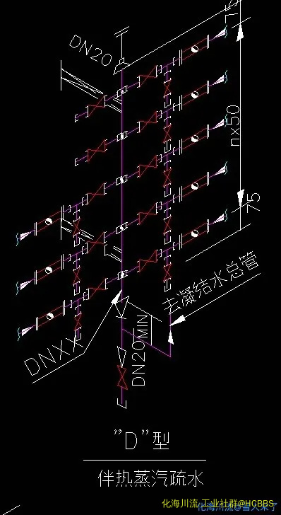

手绘一张草图供楼主参考

我这边是做精细化工,伴热管道,并非直线,拐弯较多,管线长且数量多,布局紧凑。  详情 回复 发表于 2020-12-7 15:39

支管都引到总管去,总管可以放到方便的地方
