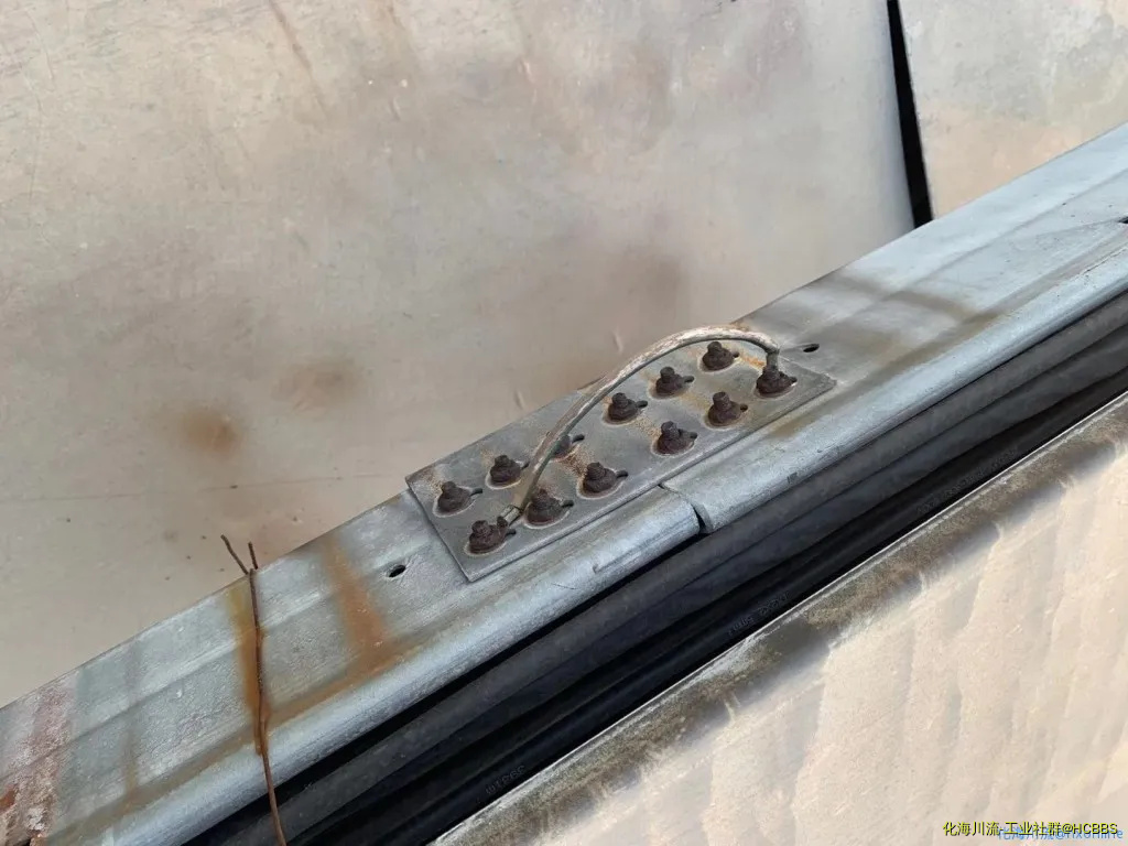

wx_大海97055VIP会员 VIP会员 | 显示全部楼层       最后访问IP江苏省
应该跨接在俩级线槽上,图片
接在同一铁板上

hxonline楼主 VIP会员 VIP会员 | 显示全部楼层       最后访问IP山东省
wx_大海97055 发表于 2020-12-9 22:01
应该跨接在俩级线槽上,图片
接在同一铁板上
谢谢,铁板螺栓连接线槽不可以吗?

Mr.彭VIP会员 VIP会员 | 显示全部楼层       最后访问IP江苏省
要跨接,今年“一企一策”专家组来我们公司检查,是明确要求的,至于什么规范,不清楚,有生杀大权的专家都说了,就不用纠结什么规范了,照做就行了。

roabor耿汉子VIP会员 VIP会员 | 显示全部楼层       最后访问IP广东省
heitudi46402900 发表于 2020-12-3 10:23
T/CECS 31-2017 钢制电缆桥架工程技术规程;JB/T102126-2013 电控配电用电缆桥架;SH/T 3569-2020 石油化工 ...
应采用《建筑电气工程施工质量验收规范》gb 50303-2015。详细见11.1主控项目的11.1.1的第2、3点。
