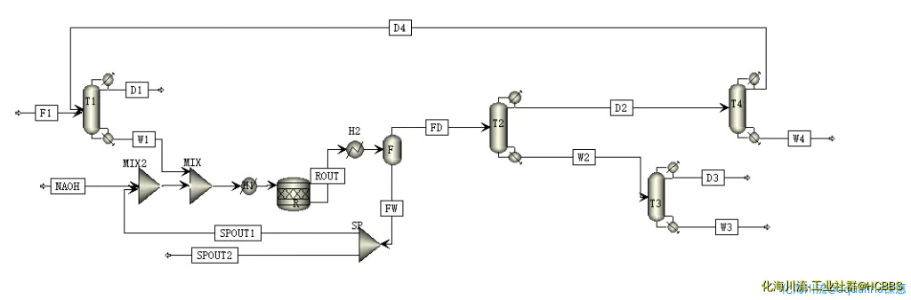

求助各位大佬
   我的这个流程循环结果一直有这个warning ,我也给他赋初值了,然而还是有warning,求如何解决。
附流程图及流程bkp文件。

肯定漏了某一赋值

aquafina馃悳楼主 VIP会员 VIP会员 | 显示全部楼层       最后访问IP北京市
yyszyj 发表于 2020-11-26 09:02
肯定漏了某一赋值
我给D4 spout1 fw 都做了流股撕裂,应该没有漏的了吧

eaglejhwVIP会员 VIP会员 | 显示全部楼层       最后访问IP江苏省
你撕裂流设置的不对,对这个循环,你设置一个BIN为撕裂流就可以了,而且撕裂流要赋初值啊,你看我的,V10版本的
eaglejhw 发表于 2020-11-27 11:01
你撕裂流设置的不对,对这个循环,你设置一个BIN为撕裂流就可以了,而且撕裂流要赋初值啊,你看我的,V10版 ...
哎呀呀呀,解决了解决了,感谢!

错误提示粘贴全一点,不然无法判断。从提示看,是某一模块直接被短路了。
