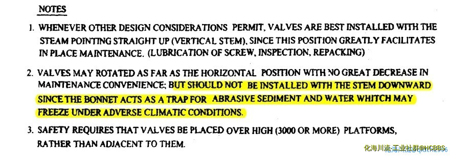

bfdlwolfVIP会员 VIP会员 | 显示全部楼层       最后访问IP湖北省
《石油化工金属管道布置设计规范》SH 3012-2011
10. 1.9 水平管道上阀门的阀杆方向不得垂直向下,阀杆方向可按下列顺序确定:
a) 垂直向上;
b) 水平:
c) 向上倾斜45度 ;
d) 向下倾斜45 度
发表于 2020-11-30 15:02:44

qldch2306VIP会员 VIP会员 | 显示全部楼层       最后访问IP山东省
请参考图片内容,这也是与SHT 3012要求类似的。
发表于 2020-12-1 09:02:20
