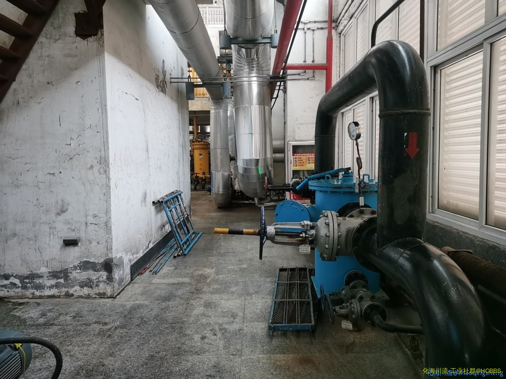

安装闸阀时,可否允许阀体、阀杆同时处于水平位置?
即,闸阀如下所示安装,是否允许?

可以任何角度,只要不影响使用操作,检修拆卸。

一般没问题。

这样安装还是可以的   有的安装通径是垂直的  那样对密封面有影响

可以的 管线较大时为了降低副线高度会水平

这样看起来有点占通道。

1、过道,安全隐患。加绿色走道标志和警示标志。
2、长期,变形。 加支撑。
3、最好整改成直立,旁通尺寸也够了吧。加个踏步台阶,方便操作。

挡通道,45或60度

可以水平安装,但这位置太挡道了,容易伤人

一般流体管线是可以这么装;酸碱性质的流体管线上阀门不建议这么装;PS:你要反过来想问题:为什么阀门都是垂直装,偶尔45%装,很少看到水平装,或者倒装,这个跟阀门的类型,结构,密封及管内流体及压力有很大关系。去思考非常规装阀门有什么坏处,自然就能理解了。

尽量不要阀杆朝下

垂直地面安装是可以的,要将流程复线增加一米的高度应该可以。

当然可以,还等防止因为阀头脱落使冷却水中断,油系统闸阀都是这么布置的

貌似是空冷器的冷却水管道吧,蓝色哪个时滤水器

可以这样安装,但是前提是该闸阀有导流孔!!无导流孔的闸阀只能垂直安装

假如是安全阀进出口,阀杆还就是要水平

水平安装阀门受到扭矩+弯矩,竖直安装受到弯矩。低压的情况下,法兰压力>两端受到折算压力+内部压力,【如1.6Mpa用在0.6-1Mpa】所有不会泄露
