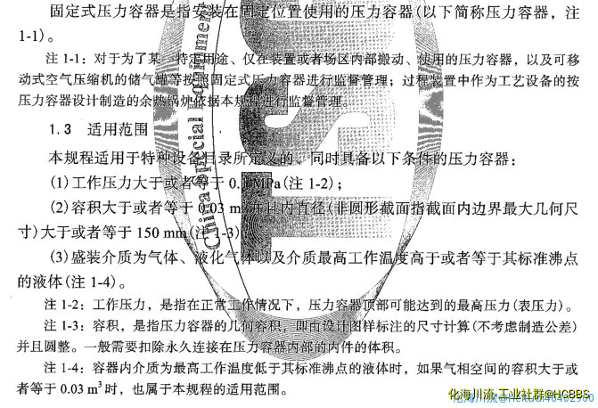

空分装置中机器用的高位油箱是否为压力容器,为什么?

heitudi46402900VIP会员 VIP会员 | 显示全部楼层       最后访问IP福建省
TSG 21-2016固定式压力容器安全技术监察规程

张勇_efD8qVIP会员 VIP会员 | 显示全部楼层       最后访问IP河北省
压力>0.1mpa,气空间>30L,不是简单容器

yinyayinkeVIP会员 VIP会员 | 显示全部楼层       最后访问IP广东省
固定式压力容器安全技术监察规程中对压力容器的定义有明文规定,工作压力、容器体积和几何尺寸、盛装介质3个条件都满足时,定义为固定式压力容器。

Xiaowu3758楼主 VIP会员 VIP会员 | 显示全部楼层       最后访问IP河南省
高位油箱满足上面3个条件,为什么不是压力容器呢?

sunlb37VIP会员 VIP会员 | 显示全部楼层       最后访问IP山东省
要看高位油箱中气相空间的操作压力是否高于0.1MPa,一般情况下,油箱和大气相通的。

用标准去衡量就行了
不满足第一条和第三条
