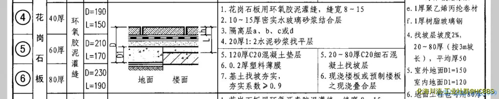

有哪种地面防腐做法 承重比较好?  比如后期维修液氯泵组  不会损坏了地面?花岗岩的地面怎么样?
发表于 2020-11-19 17:30:45
zangcc009楼主 VIP会员 VIP会员 | 显示全部楼层       最后访问IP山东省
08J333  20页的 50厚花岗岩    ,环氧玻璃鳞片胶泥   的做法 怎么样?
发表于 2020-11-19 17:33:33
哪位老师 给分析一下,液氯的腐蚀性 ?  花岗岩地面  可行吗?按国标做法环氧玻璃地面  都是B级? 根据内装修规范,得用A级  地面, 可以做A级的环氧玻璃钢地面吗?
发表于 2020-11-19 17:35:23
因为考虑花岗岩的强度  硬度 比较好,不容易被损坏,所以现在想做这个,就是不太确定,合适不。液氯库地面
发表于 2020-11-19 17:36:28

二甲基甲酰胺(DMF)  应该怎么做抗渗? 还有 甲乙类 是不是最上面的面层应该做不发火?抗渗在不发火下面做?

抗渗应该怎么做?08J333是做在垫层下面,,如果做在垫层上面,可以保护垫层,但是又要加一层混凝土保护层。应该怎么做好呢?
