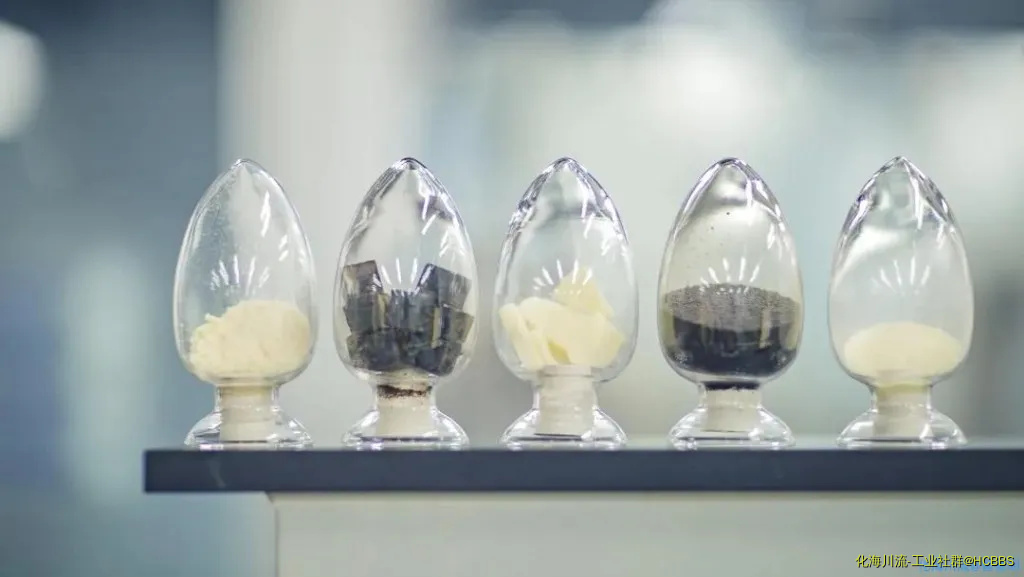

近日,国家能源集团低碳院煤蜡绿色提取项目组全体成员坚守在榆林化工公司的中试试验基地。他们负责的百公斤级褐煤蜡提取装置全面投料试车并实现稳定运行这一自主研发的褐煤蜡新工艺技术,其产品提取效率比国外更高,为我国煤制油化工产品家族添加了新成员。

       褐煤蜡是一种小众、不可缺少的重要化工产品。它是一种提取自褐煤或泥煤的天然矿物蜡,主要含有蜡、树脂和地沥青三种组分。1897年,德国最早开始从褐煤中提取蜡,这种对环境无污染、无致癌物质的矿物蜡,可替代昂贵的天然动植物蜡,广泛用于日化、油墨、精密铸造模料等行业领域。
      国际市场褐煤蜡年消耗量约6.6万吨左右,其中德国生产的褐煤蜡占市场90%以上,基本垄断了国际市场。我国褐煤蜡目前几乎全部依赖进口,随着德国能源政策的调整,其褐煤蜡产量在逐年降低,国际褐煤蜡缺口越来越大。
发表于 2020-11-16 11:27:54
海川副教授  |  头衔:  【知识丰富的参与者】
      早期德国的褐煤蜡生产均采用以苯为萃取剂的提取工艺,后来逐渐以甲苯替代。甲苯对褐煤的萃取率相比苯有所提高,但存有一定毒性。无论是在生产运行过程中对人的伤害,还是对环境污染的影响,均不适合继续使用。
      国家能源集团低碳院褐煤蜡技术团队,在实验室建成褐煤蜡产品技术指标检测分析平台,完成绿色萃取剂的开发,确定了产率高、能耗低、毒性低的绿色萃取剂,其提取效率相比使用行业传统工艺提高5%以上。同时对褐煤蜡提取、树脂分离、溶剂回收、残煤处理等关键单元工艺进行了全面的优化和验证。
      2020年6月,该技术团队在陕西榆林建成百公斤级褐煤绿色连续提取试验装置,对褐煤蜡提取和产品提纯新工艺开展放大验证和工艺优化。2020年10月,该装置打通全流程并实现稳定连续运行,已累计生产褐煤蜡和树脂产品200余公斤。
