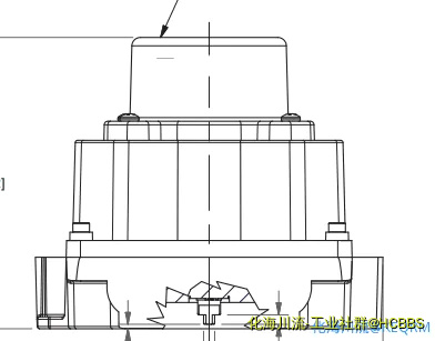

请教一下各位前辈,此类定位器和限位开关如何一起安装到执行器上

2个是分开安装的啊。

要是自己整的话很麻烦呢,需要重新做个限位支架,能和定位器公用,然后还要考虑高度的问题,需不需要做加长杆,然后还要加工一根从气缸轴或定位器反馈杆处连接限位杆的固定连接件,同时稳定性不好,若是新装的阀门,最好让厂家根据尺寸、进行加工,

这种状况,就是让阀门厂家做也不好做,是非常不好做,定位器是Avp300系列的,行程开关貌似是topworx的,我的建议是换个行程开关,机械式的话用山武的,感应式的话用B+F。

能分开就分开装吧

谢谢回复~暂时新做了支架和一些零件,还没安装

谢谢您的建议,型号是客户要求,
