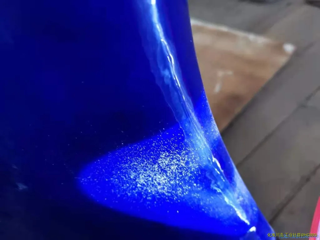

简介--本帖最后由 LZD420983 于 2020-11-11 12:15 编辑 .guestviewthumb {margin:10px auto; text-align:center;}.guestviewthumb a {font-size:12px;}.guestviewthumb_cur {cursor:url("template/one_default/assets/common/scf.gif"), default; max-width:300px;}.ie6 .guestviewthumb_cur { width:300px !important;} 登录/注册后可看大图 微信图片_20201111084736.webp (36.36 KB, 下载次数: 3) 下载附件  保存到相册 手机光照下的情况 2020-11-11 08:48 上传 // [预览] strpos(微信图片_20201111084736.webp,'.doc') !== false //strpos(微信图片_20201111084736.webp,'.doc') !== false || strpos(微信图片_20201111084736.webp,'.docx') !== false 2679084 == 1725814 var jq = jQuery.noConflict(); function buyAction0(aid,tid){ layer.closeAll(); } function showBuy(aid,tid){ showWindow('attachpay', "forum.php?mod=misc&action=attachpay&aid="+aid+"&tid="+tid); } function showtip0(aid,tid){ layer.open({ type: 2, shade:0.1, area:['1200px','800px'], title:'附件预览', shadeClose ...-登录查看全文

这是两种不同的工艺制造出来的搪瓷产品,前2图是国内绝大部分采用的工艺,后面是引进的工艺。单从外观上就可以看出优劣: 1)前2图很粗糙,光照下斑驳的内部裂纹,且有色差,杂质很多,爆瓷处厚度瓷釉厚度明显很大  详情 回复 发表于 2020-11-16 16:35

简介--broken01 发表于 2020-11-16 16:11 能否具体说下呢 让我们外行也学习了解下 这是两种不同的工艺制造出来的搪瓷产品,前2图是国内绝大部分采用的工艺,后面是引进的工艺。单从外观上就可以看出优劣: 1)前2图很粗糙 ...-登录查看全文

不管哪家,搪瓷是个特别注重细节的产品。靠忽悠做表面文章是干不好搪瓷的。做搪瓷必须抓住每个环节,一着不慎满盘皆输对搪瓷来说非常贴切  详情 回复 发表于 2020-11-17 08:12

简介--yyjjbao 发表于 2020-11-17 07:59 DD的吗?还是法德尔 不管哪家,搪瓷是个特别注重细节的产品。靠忽悠做表面文章是干不好搪瓷的。做搪瓷必须抓住每个环节,一着不慎满盘皆输对搪瓷来说非常贴切 ...-登录查看全文

近5年的确有所好转,但是一些小的搪瓷厂 差距还是很大,大的搪瓷厂挖人挖技术成长的快  详情 回复 发表于 2020-11-17 10:42

简介--342813531 发表于 2020-11-17 10:38 搪瓷这个国内的一些牌子做的也很成熟了吧,我们每年都会采购好多,大牌子之一,没出过问题 近5年的确有所好转,但是一些小的搪瓷厂 差距还是很大,大的搪瓷厂挖人挖技术成长的快 ...-登录查看全文

瓷釉分底釉面釉,几层的说法可能不准确应该说喷几遍烧几遍,各家工艺不一样难说,一般5遍左右;瓷釉主要成分SiO2,占比70%左右;准确的烧制温度就不说了 涉及商业机密;为了调整瓷釉某些性能,瓷釉里添加一些金属元素  详情 回复 发表于 2020-11-17 11:26

简介--我最近几个月去多个搪瓷厂家考察过,因为我们公司需要采购搪瓷件,见到了很多搪瓷乱相。 1.胚体质量差 2.搪瓷环境差:    现场很杂乱    地上都是灰——难免有异物混入瓷釉里    喷粉 ...-登录查看全文

简介--国内某天厂的搪瓷设备,送我都不用了!太垃圾了  一般热喷的比冷喷的好-登录查看全文
发表于 2020-12-25 10:33:03
我不认同热喷比冷喷好,如果我没理解错的话是这样的: 热喷:胚体有一定温度,喷粉后工人如果在里面操作是很难受的,就好比桑拉天,没有一个良好的环境,工人会心浮气躁,没法静心干活。 冷喷是胚体室温,釉浆用压  详情 回复 发表于 2020-12-25 10:54
