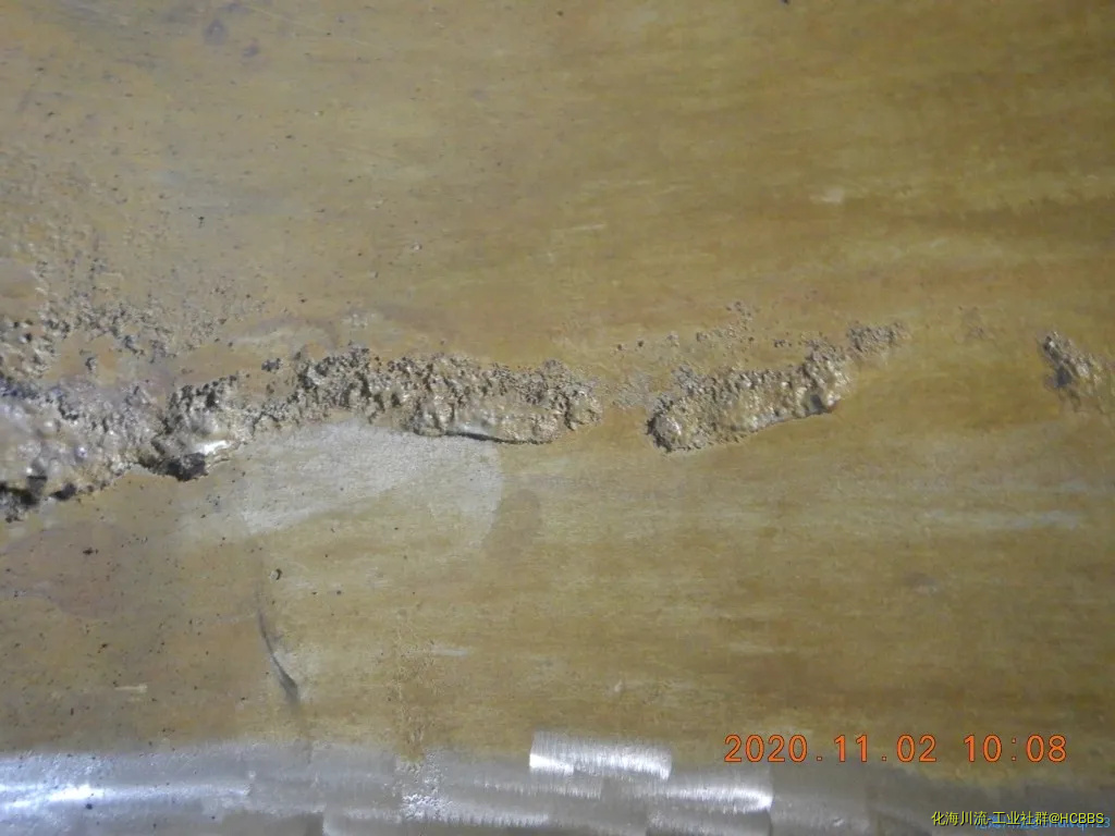

储罐内壁出现许多腐蚀带,管壁用蒸汽扣管加热,壁温230℃,罐为气体沉降罐,气相温度50~60℃,罐底有较多渣子。
这个壁温下表面应无水分存在,那么腐蚀机理判断为垢下腐蚀合理吗?
另外基本整个管壁上都有结垢,而腐蚀是明显局部分布的,如何解释呢?

储存什么介质?

“气相温度50~60℃”可不一定为干燥气体,物料进入关中带入(混入)的水分是要考虑的。
还要与物料的理化性质有关。供参考。

罐体材质?储存的介质?操作温度?压力?有没有对产生的垢片进行取样分析?
所有的腐蚀分析都是基于环境、材质的分析,得描述清楚
从图片看是碳钢或低合金材质,是均匀腐蚀的那种,腐蚀坑最深的地方是不是对应温度最高?

管壁恒温230度吗  其实这个温度还是蛮高的
