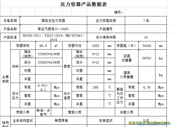

[讨论] 常压塔是否属于压力容器?
12.5K |59
旗木九九开楼主 VIP会员 VIP会员 | 显示全部楼层       最后访问IP山东省
bluishice 发表于 2020-11-8 16:45
还是需要问厂家,当初时按什么考虑的,最好再看看铭牌上,有没有最高工作压力标注,如果有并且还大于0.1MPa ...
设计最高工作压力0.35,实际操作压力为常压0.05mpa。
发表于 2020-11-9 07:49:09
这就对了,肯定是当时提参数的时候,报给设计方的就是:正常工作压力是常压,但有可能或者事故状态能达到0.35MPa,所以设计方按最高0.35考虑,没错的,也确实上类,这类问题属于技术交底/提参数不清晰造成的误解。  详情 回复 发表于 2020-11-9 12:54

按2014版特种设备目录:压力容器,是指盛装气体或者液体,承载一定压力的密闭设备,其范围规定为最高工作压力大于或者等于0.1MPa(表压)的气体、液化气体和最高工作温度高于或者等于标准沸点的液体、容积大于或者等于30L且内直径(非圆形截面指截面内边界最大几何尺寸)大于或者等于150mm的固定式容器和移动式容器;盛装公称工作压力大于或者等于0.2MPa(表压),且压力与容积的乘积大于或者等于1.0MPa?L的气体、液化气体和标准沸点等于或者低于60℃液体的气瓶;氧舱。  设计按Ⅰ类容器设计制造,若最高工作压力没达到监管参数,到当地市场监管局特种设备监察科说明情况,不按压力容器注册登记就不纳入特种设备监管范围,企业自己按照生产及安全规定管理就行。

设计最高工作压力0.35Mpa,实际操作压力为常压0.05Mpa。
之前看过煤气类的常压设备,0.35Mpa是爆炸压力。也就是常压容器要耐压0.35Mpa
已经按类监检了,也没关系,直接向特检院申请降类使用就好。但是类外的就不能申请升类使用。

按照固容规要求划分一下,如果不在压力容器范围内,就不要划在里面,后期监检很麻烦

你给人家说常压使用没有用的,要证据证据。

对,就是这么回事,一般只认产品质量证明书上写的设计参数,不考虑你实际怎么用的

如果质量证明书有制造监检证书就去注册,然后根据实际使用情况去把压力容器注销掉,当常压容器使用,不然你不去注册就是非法使用压力容器

按照压力容器标准上来说是不算压力容器,但有些制造单位出厂资料上或铭牌上弄个I类容器,就得按照压力容器管理

它制作时按压力容器制造的,但是实际根据你使用的最高工作压力是常压,所以不满足固定式压力容器的3个要求。所以不是

就是这样,设计方提出运行中可能出现最高压力,制造方就按最高压力来设计制作,其实这样从人家出发点考虑,没有错误。

看温度,是否到沸点温度
发表于 2020-11-19 17:26:55
我发了数据表  详情 回复 发表于 2020-11-20 07:41
