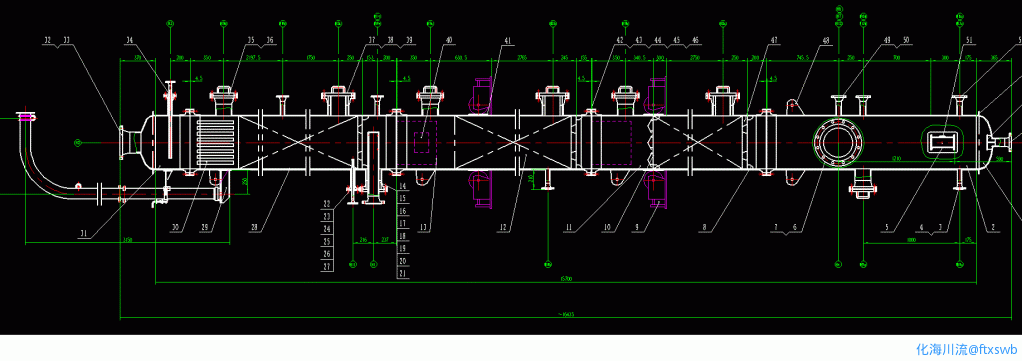

如果按塔器,没有裙座在SW6中无法计算;如果按立式容器又无法分节计算筒体和容器法兰。容器总长16435,直径550

这个细长比,难道不是塔器吗?

fzujunruVIP会员 VIP会员 | 显示全部楼层       最后访问IP上海市
SW6塔器是走不通了
那只能分次算了,立式容器,零部件
SW6不够人性化的地方之一

这不是SW6 的问题,NB/T47041-2014不适用

kates2015VIP会员 VIP会员 | 显示全部楼层       最后访问IP北京市
是塔器,但它不符合用于NB/T47041标准

张勇_efD8qVIP会员 VIP会员 | 显示全部楼层       最后访问IP河北省
应该是塔器

不是NB/T47041定义的塔器,SW6无法计算,支座上部有两处导向支撑,风载,地震载荷可忽略

lizw999VIP会员 VIP会员 | 显示全部楼层       最后访问IP江苏省
只能分别算了

sugar_EQLLVIP会员 VIP会员 | 显示全部楼层       最后访问IP四川省
可以假想一个裙座加上去,主要是算风载和地震载荷……至于设备法兰这些,零部件可以算,但是,严格的说,不同部位的设备法兰的外载荷可能要考虑
发表于 2020-10-29 00:20:05
沙漠里的游鱼 + 6 深入讨论
立式塔才有群座一说,卧式的话就不能选立式的作为模型计算了

wx_Catherine_MiVIP会员 VIP会员 | 显示全部楼层       最后访问IP四川省
用零部件分别算

shumeng0503VIP会员 VIP会员 | 显示全部楼层       最后访问IP江苏省
塔器,支撑形式不是裙座而已。

aliterVIP会员 VIP会员 | 显示全部楼层       最后访问IP江苏省
这就是塔

这个容器中间两处粉色的好像是支座,如果是,那就不应该按塔器。虽然是立式,整体好像符合塔的要求,但塔器主要增加考虑风载荷,地震载荷,而支撑在中部,明显与使用裙座的风载荷、地震载荷受力方式不同。

粉色的不是支座,是塔箍,中间导向,支座是底部的耳式支座  详情 回复 发表于 2020-11-6 16:37

为什么会这样设计 看图底部的耳式支座只有两个 塔箍两个 给人头重脚轻的感觉 这个塔的热膨胀很厉害吗???  详情 回复 发表于 2020-12-31 16:50

这是一套上世纪80后期日本进的生产线,因设备老化需要更换;所以还按老样子重新设计。3个耳座,有塔框架及导向支座所以不考虑风载荷等。

可以假设一个裙座,计算筒体及设备法兰,计算按楼主说的不考虑风载。耳式支座还是要进行一下计算。图中的塔顶吊柱不知道有什么用处。

吊柱一般来说用于塔顶接管的拆卸  详情 回复 发表于 2021-1-4 17:11

我理解的塔顶吊柱,一般用于内件的吊装,内件一般通过人孔进出(设备直径可以开人孔)。本设备直径小,通过设备法兰连接,内件应该是塔节安装好后,整体通过外部的起吊装置吊装,感觉设吊柱没什么意义。  详情 回复 发表于 2021-1-4 17:22
