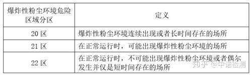

防爆认证中按场所中存在物质的物态的不同,将危险场所划分为爆炸性气体环境和可燃性粉尘环境。按场所中危险物质存在时间的长短,将两类不同物态下的危险场所划分为三个区,
对可燃性粉尘环境,为20区、21区和22区。
登录/注册后可看大图
备注:正常运行:是指正常的开车、运转、停车,易燃物质产品的装卸、密闭容器盖的开闭,安全阀、排放阀以及所有工厂设备都在其设计参数范围内工作的状态。
由此可见,20区是最为危险的,需要安装使用防爆等级更高的设备。

20区
发表于 2020-10-24 10:46:02
连续、长时间更危险
发表于 2020-10-24 14:02:06
20区
发表于 2020-10-26 11:57:05

20

O区最危险,
发表于 2020-12-1 11:30:52
0区和20区
