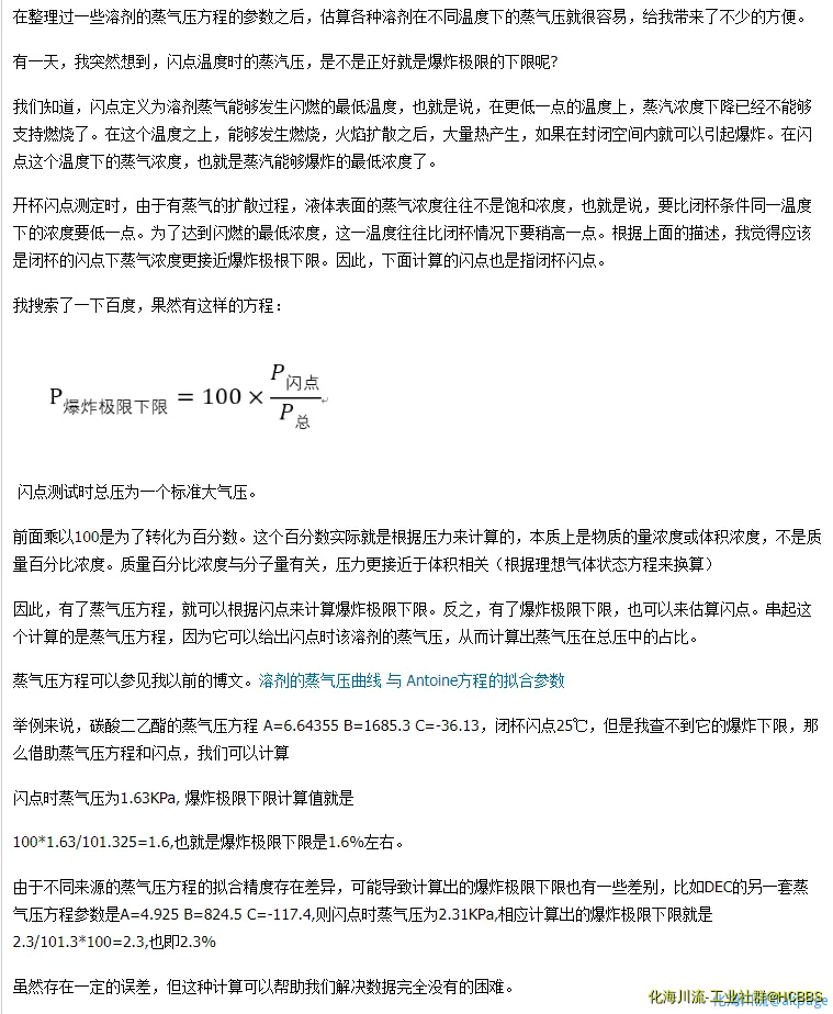

请教一下各位专家可燃液体的闪点和爆炸下限之间有关系吗?如果有是什么关系?

上图来自丁祥欢科学网博客,个人感觉有道理,感兴趣可以自行搜索。
发表于 2020-10-22 08:10:38
爆炸下限应对应燃点(非自燃点),就是液体可以持续燃烧(非闪燃)的最低温度,温度略高于闪点,但是相关数据比较少,近似用闪点来估算更保守,应该也没有问题
