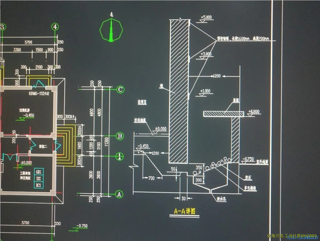

取其精华,去其糟粕。现在仪表的很多进线方式都是高架空,进控制室和机柜间都是在房檐下方进。距离地板一般都有2m以上的高度。一般电气的电缆,采用稍高于地板500mm,600mm进线,考虑电缆的承重和安全性吧。

螕脦鈼VIP会员 VIP会员 | 显示全部楼层       最后访问IP山东省
image.webp 看一下这个图

架空进线可以理解为0.00标高以上,比如2.50米以上,地下进线0.00标高以下比如-0.8米进线。这个是指建构筑物所处地平面为基准的标高。条文中应理解为电缆进出的机柜室室内地面为基准,这个地面标高相当于建筑物地平面标高可以是0.3米,可以是+2.8米,也可以是+18米
