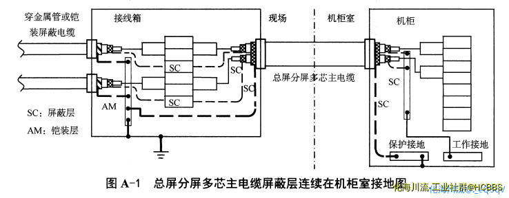

为什么新规定中的总屏分屏多芯主电缆的主屏蔽线分别在现场和机柜室都接地了,这样不是会形成信号干扰吗?

接线箱中只有总屏接了地,分屏与现场信号接地线连接去现场,但是现场仪表就是铠装层接地,所以说分屏还是单端接地的

规范制订人啥也不是。既然是总屏就不应该接在保护接地上,除非是铠装电缆。但,其实也没啥影响,因为分屏接地会屏蔽掉总屏的电磁场,所以,关键只要分屏单端接地了,就没有问题。

铠装、总屏、箱体接保护接,两端就近接地。
分芯屏蔽层起屏蔽作用,现场端不接地,在控制柜侧接地,并且接线箱内不能打断。
如果没有分屏,总屏就接工作地。
