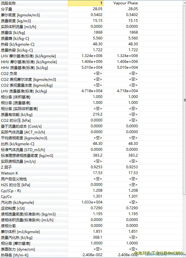

aspen计算的1.4MPa下各温度的密度
发表于 2020-10-17 20:08:38
乙炔1.4兆帕密度.xlsx

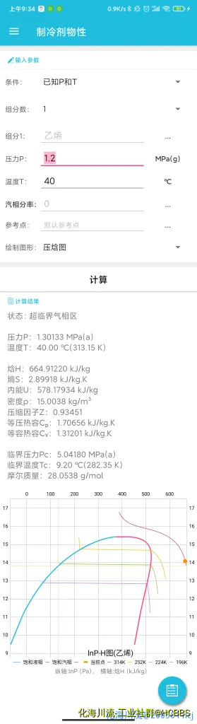

胖虎不属虎VIP会员 VIP会员 | 显示全部楼层       最后访问IP上海市
14.98781kg/m3
