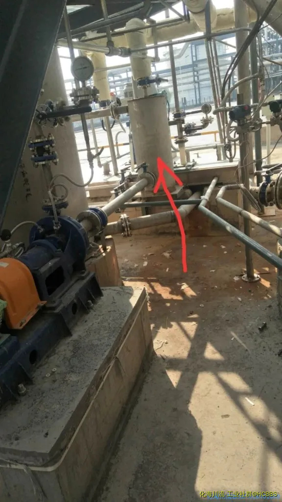

[求助] 泵的入口是虹吸罐吗
8.5K |42
在泵的入口有个罐,在罐的下方是地下水池,请问这个罐是虹吸罐吗?设置它的原理是什么?谢谢,加分。如图

是虹吸罐, 离心泵用于吸上的工况,开机前虹吸罐加满水,起到自吸功能。

确保启动机泵的时候机泵入口有足够的介质,防止抽空,确保上量!

泵从地下水池打水,进水管入口插入水池靠近底部,进水口安装了底阀(起到止逆阀的作用)。离心泵启动时,泵腔需充满水,首次启动前,泵进出口阀门都打开,向小罐中加水(罐顶部的管道应该是加水口),待泵出口排气阀打开出水时,表示泵腔已灌满,关闭泵出口阀,启动泵,待压力上来后,开启出口阀。以后停泵再启动,如停泵时间较长,考虑底阀可能会漏水,或检修泵时,泵腔内水已排净,启动时仍要重复以上步骤。如短期停泵,就可以直接启动泵。小罐上部侧面的口估计是溢流口,溢流管应该是插入水池的吧?小罐是否有液位计?没看清楚

图片照的不全面,罐看不全,都有哪些管线等附件以及走向!
泵入口没有导淋!入口靠近泵的事阀门还是过滤器?

罐和泵组合起到自吸泵的作用

低位水池引水罐,可不设引水管底阀,停泵后靠真空保持罐内水位,高进低出,下次开泵可不用灌泵,便于操作

有这样的装置图片,只能看见不完全的外表,像这样的装置有很多的作用,有过滤、除沫、分离等。

这是根据自吸泵的原理自己改的一个储罐,具体原理查自吸泵就可以了。

虹吸桶,对于低位槽、水池的虹吸桶体积=3-5倍的进口管道体积。之前碰到脱硫塔吸收塔调试使用的耐腐耐磨泵液位不是很高,瞬间混了部分空气,整个塔产生了共振,叶轮干磨发热直接卡死。可见不管外循环还是内循环,当液体充满管路时,进口接管必须低于液位。

是虹吸罐,我们以前也设计过,但说实话最好还是老老实实买个液下泵好用,经常要加水的,不方便,特别是你设置为自启的情况

我们叫自吸罐,可直接从低处的水池中抽水,代替了以前的底阀,只需要加一次引水即可,以后可直接启动,在我们厂里已全面推广。

我们厂叫自吸罐,多用在循环水系统,当水池在泵下方时设计有。网上可以搜到原理图。
