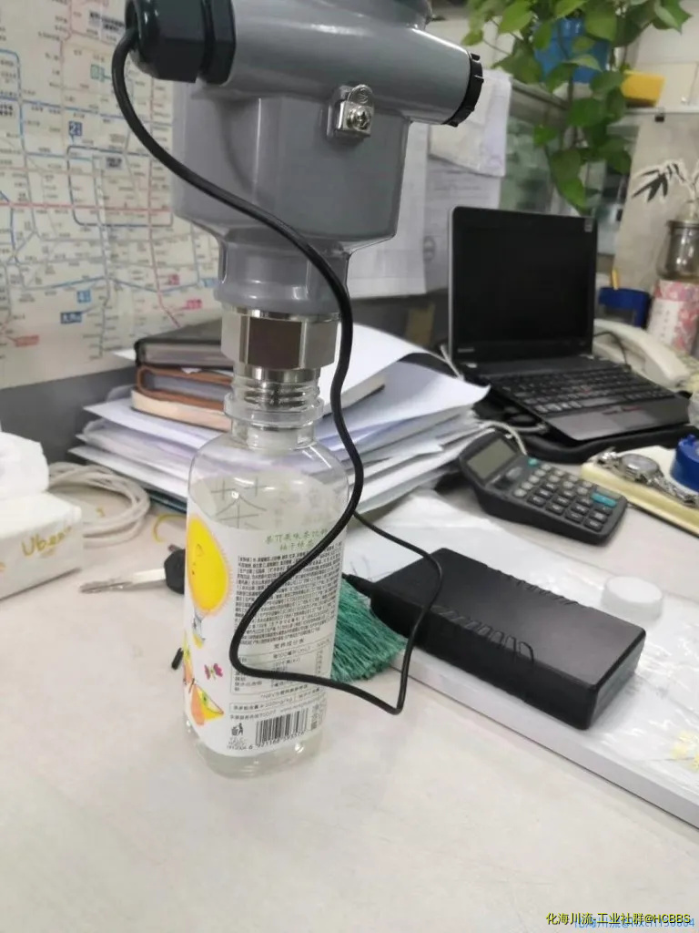

仪表工作人员VIP会员 VIP会员 | 显示全部楼层       最后访问IP宁夏回族自治区
老铁,这种情况用核料位计最好
发表于 2020-9-30 23:13:13
看看这个图片就知道了,古大仪表
发表于 2020-10-4 10:35:02
新年发财VIP会员 VIP会员 | 显示全部楼层       最后访问IP山东省
hxch150804 发表于 2020-10-4 10:35
看看这个图片就知道了,古大仪表
请问旋转的液面用雷达液位计测得准吗?液位波动如何处理?
发表于 2022-3-29 14:12:23
这么小的容器,还带搅拌,我建议,你还是选称重传感器吧,如果你容器形状比较规则,可以用重量换算成液位,如果不规则,那就难搞了,如果空间够的话,也可以用导波雷达,不知道你搅拌开启后,液面的波动到底多大,如  详情 回复 发表于 2022-4-1 10:40
xiaobin_shVIP会员 VIP会员 | 显示全部楼层       最后访问IP上海市
可用雷达液位计  80GHZ的试一试,目前这个频率的有很多厂家
发表于 2022-3-30 21:07:36
这么小的容器,还带搅拌,我建议,你还是选称重传感器吧,如果你容器形状比较规则,可以用重量换算成液位,如果不规则,那就难搞了,如果空间够的话,也可以用导波雷达,不知道你搅拌开启后,液面的波动到底多大,如果大,还是用不了。
发表于 2022-4-1 10:40:18
AllureevolVIP会员 VIP会员 化海川流M | 显示全部楼层       最后访问IP浙江省
建议称重模块吧,雷达对于这种带搅拌的测液位肯定会有影响除非有导波管会好一点
发表于 2022-4-1 12:59:59
