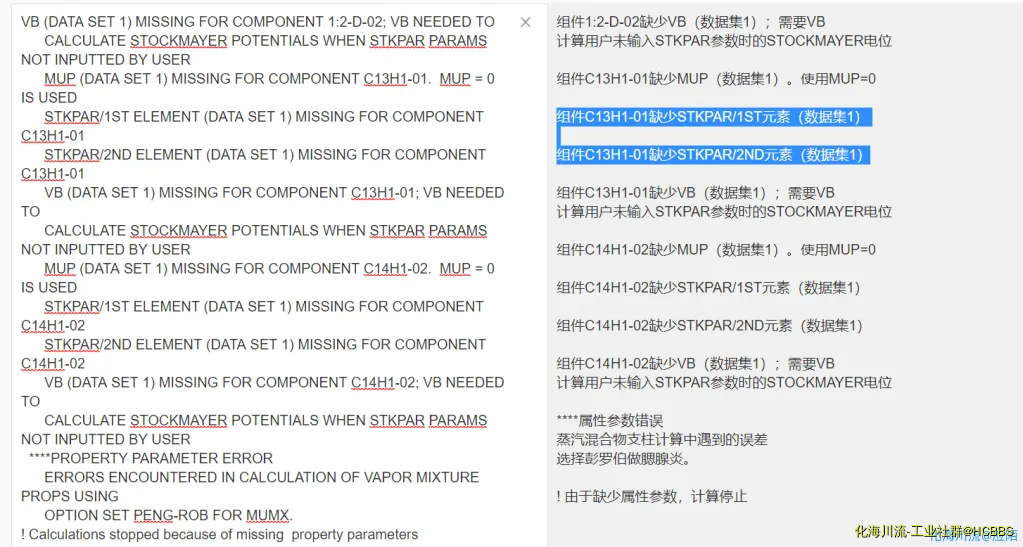

[ASPEN] 如图
2.1K |2
应陌VIP会员 VIP会员 | 显示全部楼层 |阅读模式       最后访问IP广东省
Aspen模拟没有为题,但是做塔的水力学的时候就弹出错误说缺少物性,缺少STKPAR/1ST,缺少STKPAR/2ND,缺少VB(数据集1)这三个具体是什么物性数据?

和粘度计算方程相关的一些参数

可以点进在组分中点reviews看这几个组分的物性,里面应该有提示。MUP应该是粘度。
