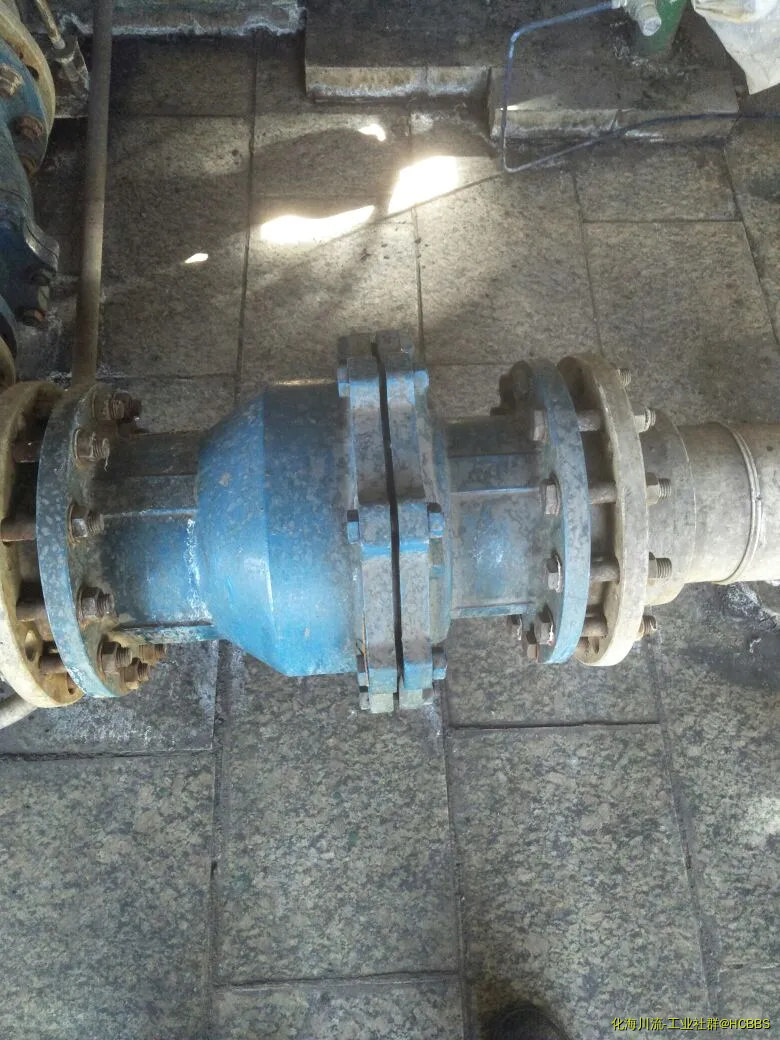

liang258800VIP会员 VIP会员 | 显示全部楼层 |阅读模式       最后访问IP甘肃省
哪位朋友知道这是个什么东东,啥作用

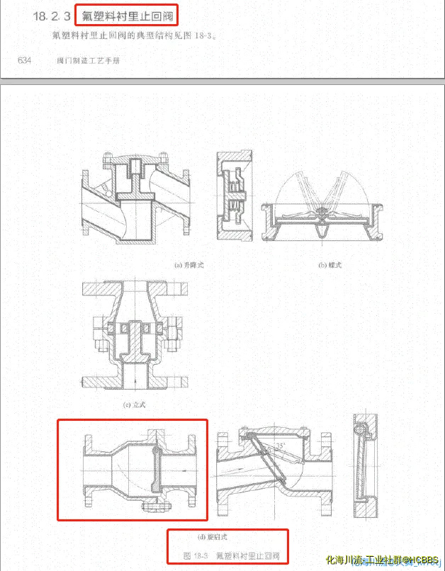

火舞_MY8cjVIP会员 VIP会员 | 显示全部楼层       最后访问IP广东省
旋启式衬氟止回阀
发表于 2020-9-17 18:00:10
这种有图有真相的回复,比枯燥的文字强100倍。  详情 回复 发表于 2020-9-17 21:14

sf169VIP会员 VIP会员 | 显示全部楼层       最后访问IP天津市
阀门两侧法兰间隙如此之大,好像还有别的管件。
工程塑料活套法兰,密封面比较厚实
发表于 2020-9-18 10:31:49
沙漠里的游鱼 + 5 深入讨论
火舞_MY8cj 发表于 2020-9-18 10:31
工程塑料活套法兰,密封面比较厚实
请问这种法兰有标准吗?
发表于 2020-9-18 10:42:14
sf169 发表于 2020-9-18 10:42
请问这种法兰有标准吗?
HG 20539-1992 增强聚丙烯(FRPP)管和管件.pdf ( 下载次数: 3,容量2.64 MB,)
发表于 2020-9-18 10:59:26
沙漠里的游鱼 + 6 热心助人
查到了,谢谢!但活套法兰的材料是20#钢,不是塑料(见标准第17页)。
发表于 2020-9-18 11:33:46
