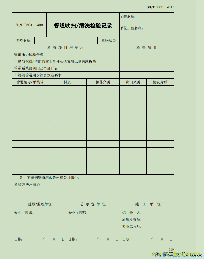

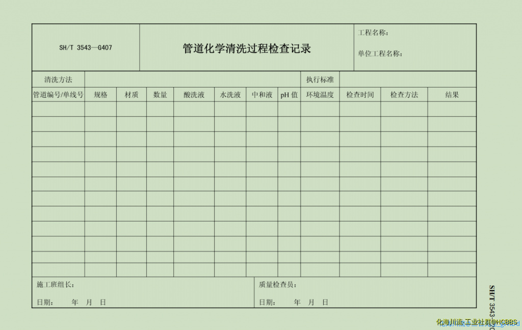

各位海友好!
  我项目是一个石化项目,装置里有部分工艺管线(循环气管线、氧气管线)设计要求100%脱油脱脂或者进行化学清洗。装置里除土建基础施工外的所有安装施工任务均是由A公司总包单位承担。但所有工艺管线的脱油脱脂和化学清洗任务由业主联系的一家具有专业化学清洗资质的B公司承担。B公司和A总包单位可以说是平行关系。我公司为监理公司,负责装置内所有施工作业的监督、验收任务。现B公司将已完成的部分管线的化学清洗工序进行报验,请问B公司化学清洗的工序需要单独报验吗?清洗验收记录用表是使用SH3503还是使用SH3543?清洗记录需要附在A公司所做的试压包资料里吗?请解答,谢谢!

三石先生_gWtDd楼主 VIP会员 VIP会员 | 显示全部楼层       最后访问IP山东省
实习版(海友)  |  头衔:  TA未设置
SH/T 3903 B.17报审/报验申请表
发表于 2020-9-16 23:55:51
其实这三个表都要的 3903是通用表格 报验单的封面首页用这个 3503的是记录汇总表 3453是过程记录 请注意这几个表的签字栏  详情 回复 发表于 2020-9-20 17:41
其实这三个表都要的
3903是通用表格
报验单的封面首页用这个
3503的是记录汇总表
3453是过程记录
请注意这几个表的签字栏
发表于 2020-9-20 17:41:48
