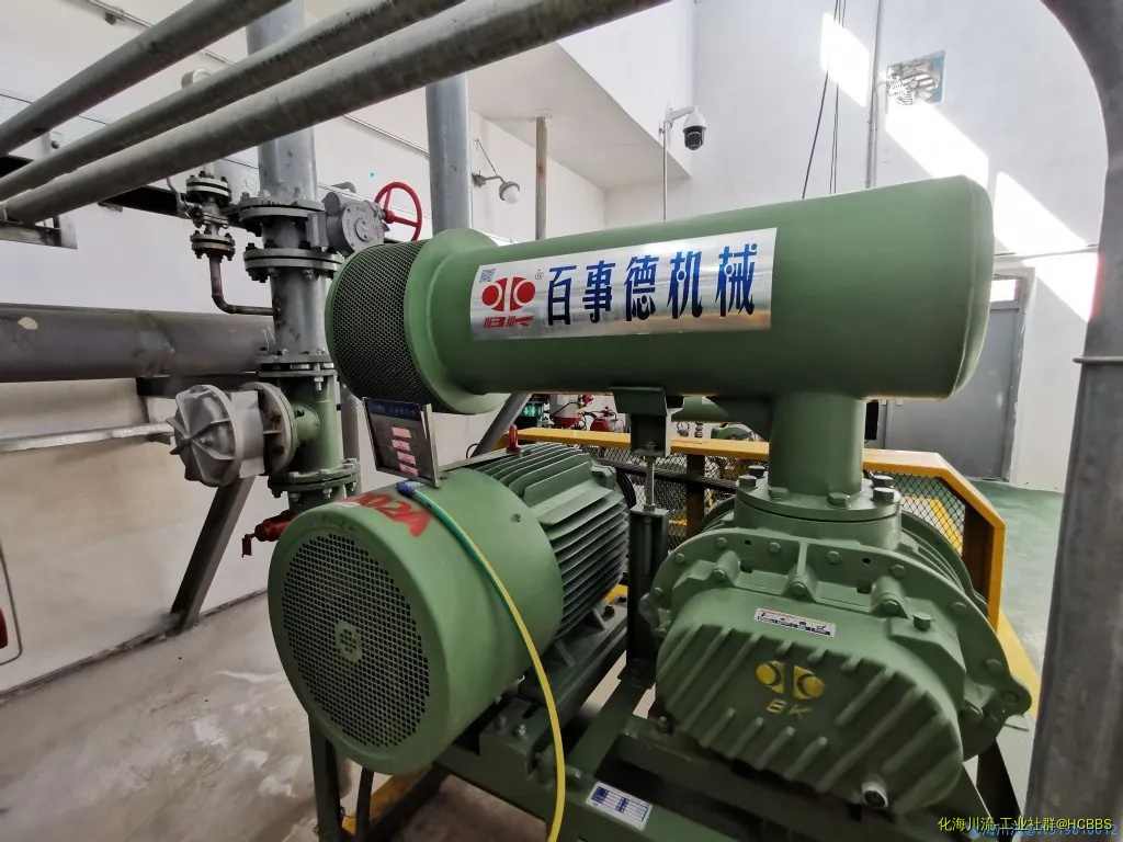

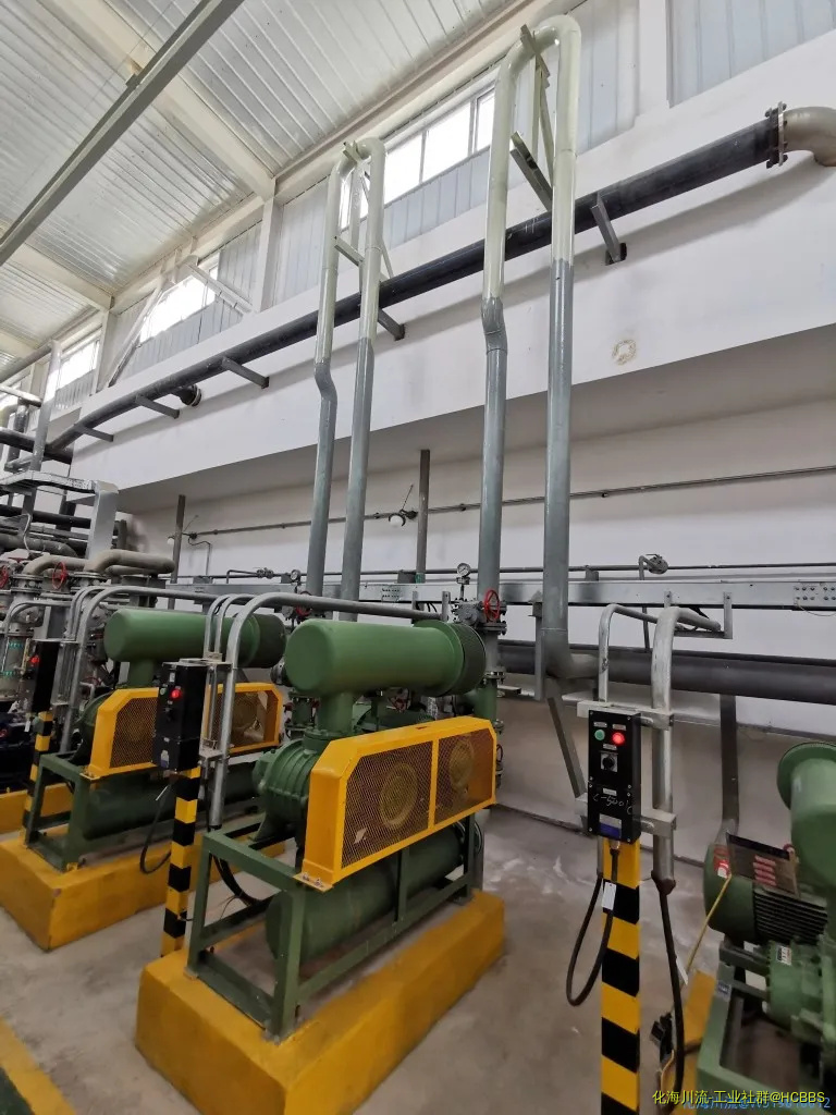

厂里的生物曝气滤池反洗风机出口管倒流,是怎么回事啊?管道上翻后比池内液位高出近1m,但管子还有倒流水,怎么回事?

这个问题应该是在停机后,液体突然返回,仅有一米高的U型弯是不能阻止液体的反冲的。如同海浪的原理。这个设置应该有个止回阀,或者止回阀受损。或增加U行玩的高度,或停机后,排净返回水。

嗯,说的有道理。谢谢

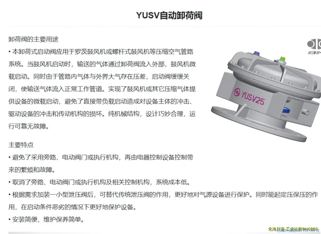

这是现场风机出口管路阀组,安全阀上面的哪个阀门叫啥?起什么作用的?
发表于 2020-9-16 15:47:42
WS19810612楼主 VIP会员 VIP会员 | 显示全部楼层       最后访问IP新疆维吾尔自治区
自动卸荷阀
