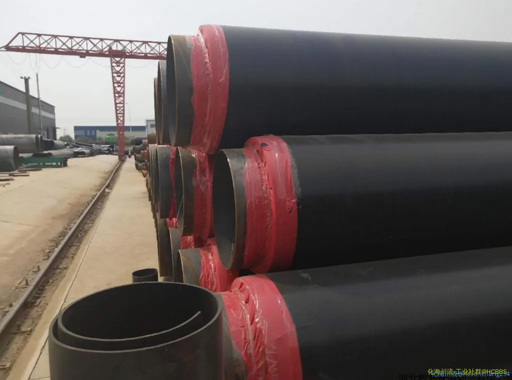

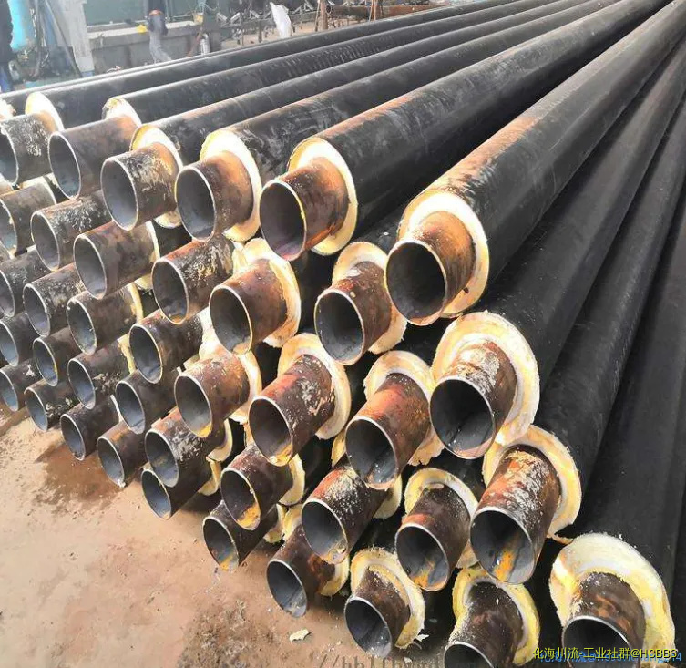

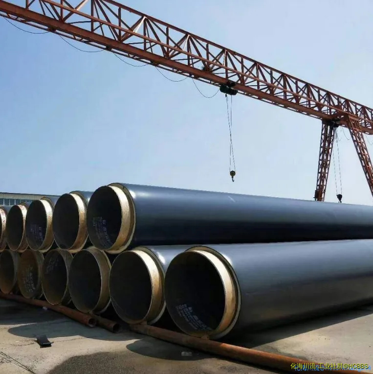

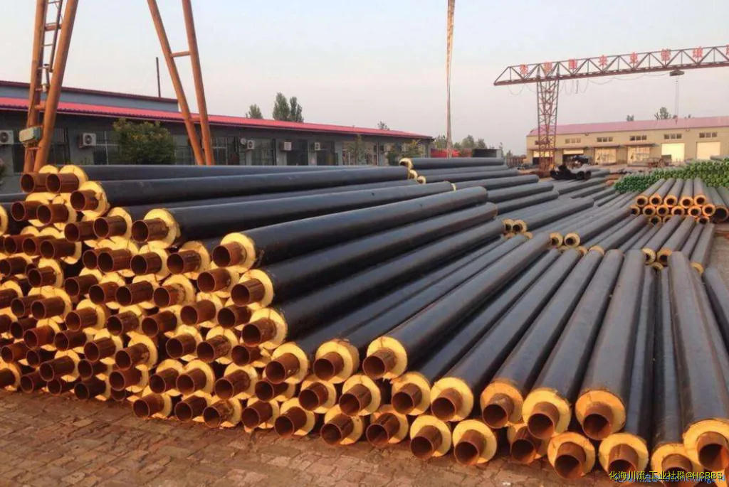

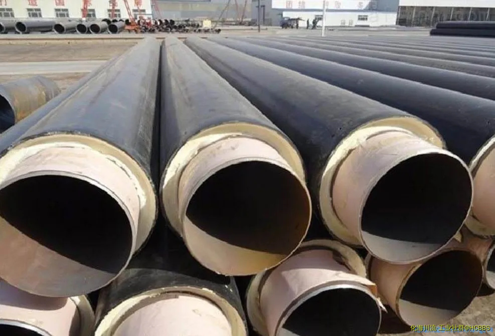

如题,第一次做暖通直埋管,请问埋地采暖热水管道拟采用聚氨酯整体发泡+聚乙烯指的是什么材料?直埋的话管道做补偿如何考虑,有没有参考教程?谢谢

利用聚氨酯泡沫优良的粘合性,在发泡时巧妙地将聚乙烯外壳固定在聚氨酯之上,起保护作用

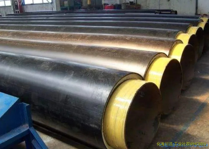

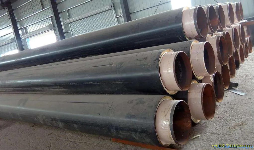

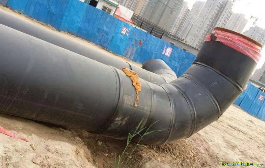

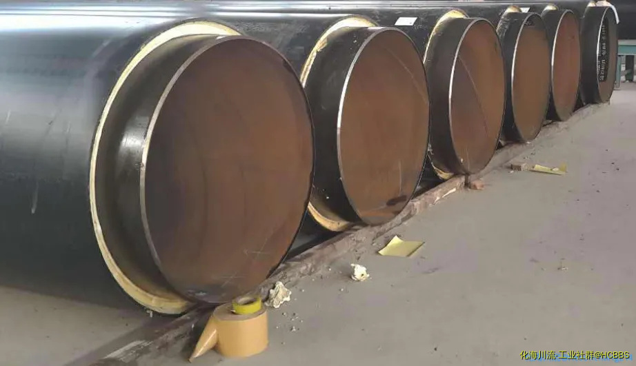

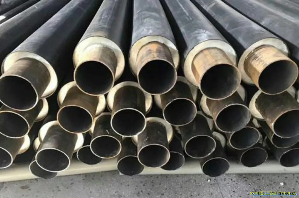

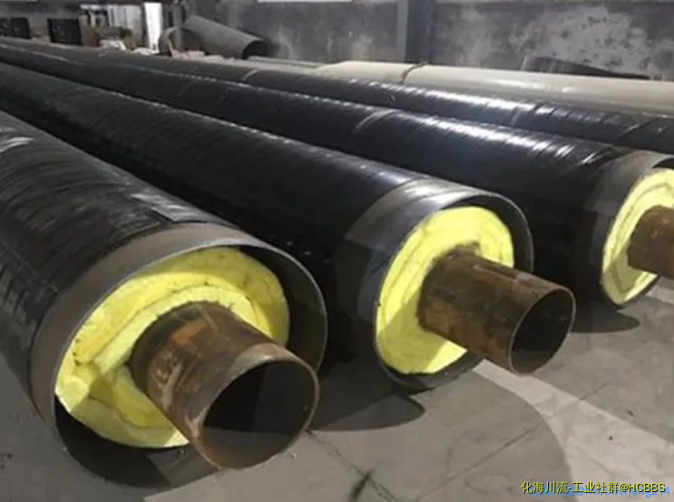

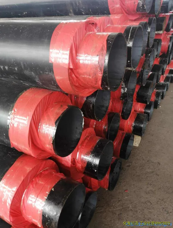

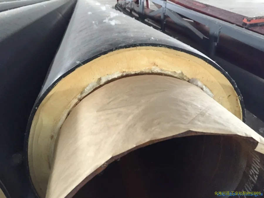

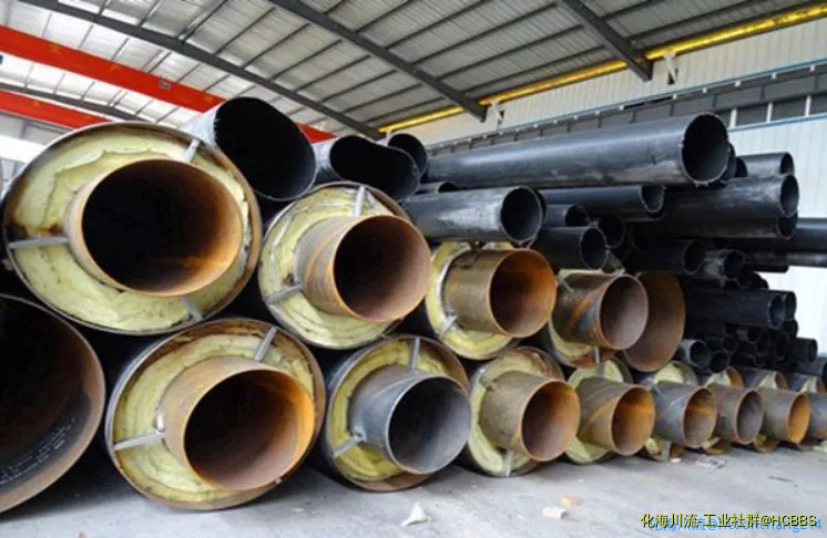

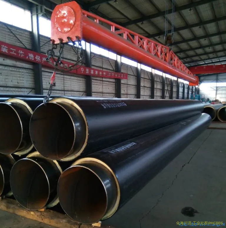

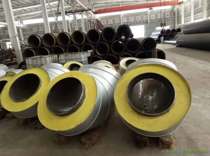

详见如下图片
发表于 2020-9-10 22:06:15
花费了好大精力,找到的好图

买成品的聚氨酯保温管不是很好,只在焊缝处现场发泡就可以了啊。成品保温管标准参见GB/T29047
