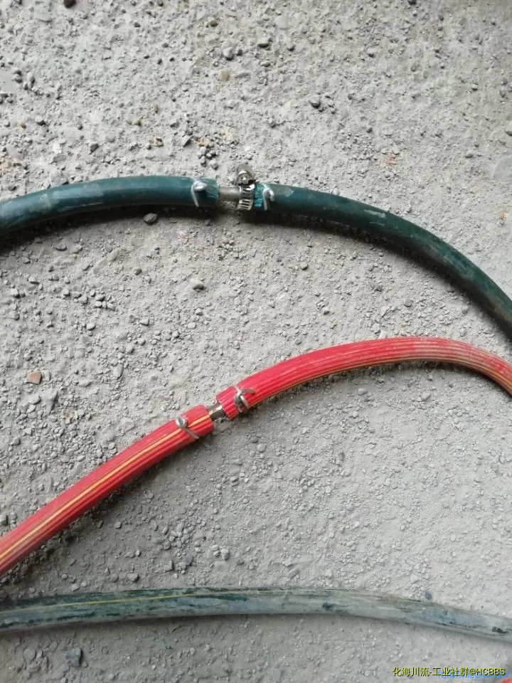

各位朋友,气焊用的氧气管与乙炔管如果中间断了(不是老化)是否可以这样连接?

gjtc009VIP会员 VIP会员 | 显示全部楼层       最后访问IP广东省
海川大学二年  |  头衔:  【危废行业核准】
不行,密封效果和稳固性无法保障
发表于 2020-9-7 16:40:29
liaifeng + 5 积极参与
一般要求:胶管的长度不应过长,过长会增加不安全因素。胶管原则上不得有接头。特殊情况需接头时,一应使用含铜70%以下的铜管、低合金钢管或不锈钢管,以防爆炸事故的发生。接头处必须保证无漏气现象。
楼主的照片使用铁丝
首先:在气带压力作用下有拉脱的可能,氧气和氢气直接喷出!
其次:接头处不允许使用铁丝捆绑,应该用喉箍。
发表于 2020-9-7 16:43:23
liaifeng + 5 积极参与

不可以

看似不如山寨的手法,两个捆扎点需要用铁线跨接紧固才可以啦,防止拉断。

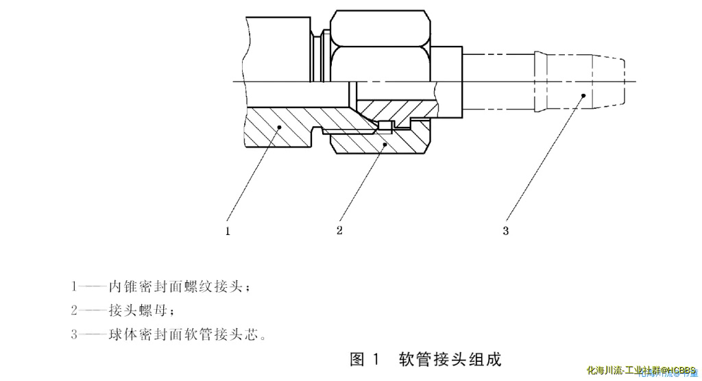

GBT 5107-2008 气焊设备 焊接、切割和相关工艺设备用软管接头
发表于 2020-9-7 22:07:56

这是绝对不允许的。

lovelife1997VIP会员 VIP会员 | 显示全部楼层       最后访问IP陕西省
1、原则上断裂应该换新管。
2、现实中这种做法可作为短时应急生产工作的特殊方法,但不提倡使用;休工期间定期检查更换老化开裂软管;材料库在每次施工前应该将备用气焊软管采购到位。
3、临时应急接断裂软管,应该使用有一定长度的带有锥型的专用接头+胶带缠绕中间部位+卡子固定两端;没有锥型专用接头时,也可使用工地常见的,尺寸合适的,足够长的镀锌管连接,两端用多个卡子固定紧死,中间用胶带缠绕,设置1人专门盯着,有问题及时关掉气瓶。
(此做法,只作为没有备用材料,临时采购需要时间,任务紧的施工现场内的几个小时内的临时工作应对之法,不提倡仿效,任务不紧的话停活,开车出去紧急采购更换)

用喉箍
发表于 2020-9-8 22:13:20
气带不长是可以的,较长的气带需要对接头采取防拉措施。确保不能有泄漏才安全
