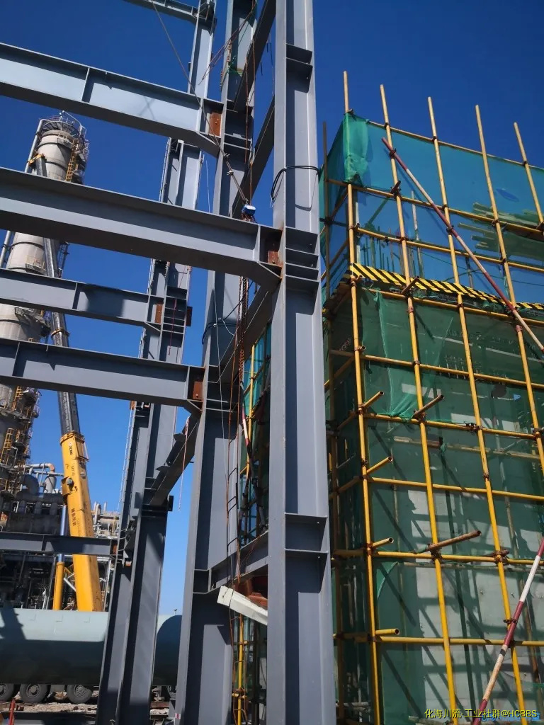

[讨论] 随手拍9.2看看钢丝绳连接吧
1.1K |3
随手拍9.2看看钢丝绳连接吧
请大家参与,人人有奖励,对于能够使用标准规范进行分析的高手,回答正确奖励40财富

挡绳柱呢?

绳卡数量不够,距离随意

钢丝绳和钢结构接触位置要垫胶片
