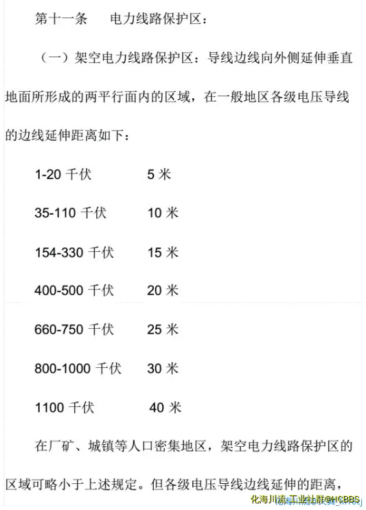

  请问食堂铁皮烟囱与围墙外高压线距离多少才合规,觉得近了有问题,没找到依据。

为何不考虑接长管子,绕道从另外一侧出墙,不就避免与高压线狭路相逢了嘛。
