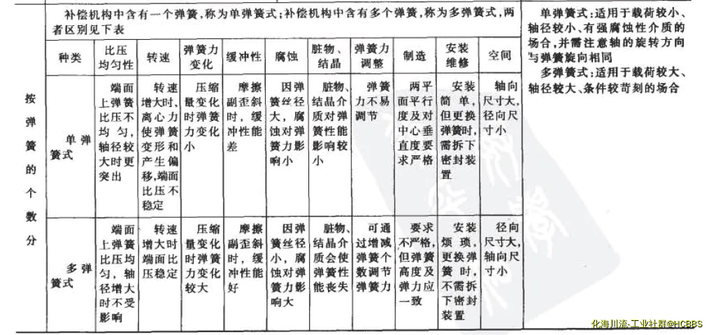

[讨论] 多弹簧机械密封和单弹簧机械密封有什么区别?
2K |3
wx_陈先生47158VIP会员 VIP会员 | 显示全部楼层 |阅读模式       最后访问IP江苏省
多弹簧机械密封的结构轴向尺寸比较小,弹力比较均匀,静止安装适用于高速机械密封。单弹簧机械密封的弹簧力不均,轴向尺寸比较大。
发表于 2020-8-19 08:59:55
B0SS + 8 鼓励新会员发言
当前内容由会员用户名 wx_陈先生47158 发布!权益归其或其声明的所有人所有 仅代表其个人观点, 仅供个人学习、研究之用。
单弹簧一般用于腐蚀介质
发表于 2020-8-19 10:09:20
backcat666 | 显示全部楼层       最后访问IP广东省
长径比比较大时用单弹簧,注意旋向
发表于 2020-8-20 12:43:10
机械密封_CFVRVIP会员 VIP会员 | 显示全部楼层       最后访问IP浙江省
可以看看机械设计手册第五版第三卷“机械密封”部分!
发表于 2020-8-20 13:32:59
