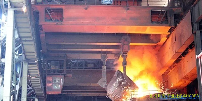

冶金起重机在大型机械行业用的比较广泛,当然,在使用过程中也有很多的问题需要注意。
冶金起重机
冶金起重机
1.采取冶金起重专用电动机,当环境温度超越40℃的场所,应选用H级绝缘的电动机;
2.装设有二套独立作用的制动器(双制动);
3.必需装设起分量限制器;
4.装设有不同情势(一般为重锤式和旋转式并用)的回升极限位置的双重限位器(双限位),并应掌握不同的断路安装,起升高度大于20m的起重机,还应依据须要装设降落极限位置限位器;
5.用可控硅定子调压、涡流制动器、能耗制动器、可控硅供电、直流机组供电调速以及其余因为调速能够形成超速的起升机构和20t以上用于吊运熔融金属的通用桥式起重机必需具备超速掩护;
6.起升机构应具备正反向接触器故障掩护功用,避免电动机失电而制动器依然在通电进而导致失速发作;
7.一切电气装备的防护等级应满足有关规范的规则;
8.长期在高温环境下任务的起重机械,对其电控装备须要采取防护办法;
9.抉择实用于高温场所的钢丝绳,且具备足够的安全系数;
10.不得运用铸铁滑轮;
11.原起重机任务级别低于A6(不包含A6)的,应降负荷运用,降落幅度应依据实践任务状况而定,但降载后规则的起分量不得超越原额定起分量的80%。
以上是冶金起重机在使用过程中需要注意的问题以及防护方法,相关操作人员在操作此起重机的时候要严格按照以上注意事项进行维护使用。
