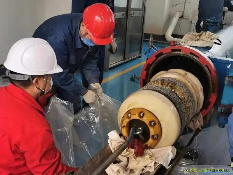

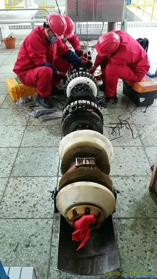

那么怎样才能从这茫茫大地上透视到长输管道的缺陷呢?
       当然,长输管道检测的方法有很多,今天推荐一款"黑科技"检测技术是----三轴高清漏磁检测器
       三轴高清漏磁检测器通过记录轴向、环向、径向方向的磁场变化,来检测出不同方向分布的狭长缺陷。内检测技术将管道腐蚀检测、IDOD检测、几何变形检测、管道中心线测量集为一体,通过检测可以提前发现管道潜在缺陷,使得对管道的检测更加全面、详细,为管道完整性管理提供数据支持。

三轴高清漏磁检测器替代了以前通常使用的单轴检测器,减少了发球次数。

案例:
抚顺石油储运厂首次成功采用三轴高清漏磁检测器进行管线检测。从抚顺首站到鞍山中间站段长输管道进行检测,历时26个小时连续跟踪,顺利完成该条长输管道检测,长输管道开始启泵输油,大线运行恢复正常。此次检测的成功不仅提升了“生命线”的安全运行也为企业提质增效贡献了力量。
