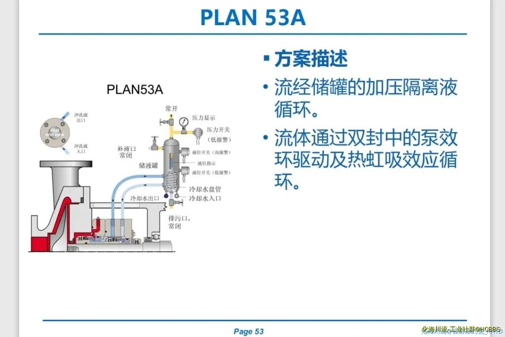

<a href="home.php?mod=space&uid=4576707">@奋发向上化工人</a>  虹吸效应需要一个换热的过程;而这个并没有。
这个白油罐确实有夹套盘管,通冷却水的
发表于 2020-8-13 00:03:26
雨夜稻禾前楼主 VIP会员 VIP会员 | 显示全部楼层       最后访问IPInvalid
奋发向上化工人 发表于 2020-08-12 21:12
不论是泵送环还是热虹吸效应,密封液循环带出来的热量,都需要换热,之后再回流,指望自然冷却不行。这类的白油罐,一般都得是夹套罐,夹套内通循环水
是的,罐内有通冷却水
发表于 2020-8-13 00:05:16
充到压力即可,还有的是有手动增压泵的密封,机封循环主要是通过与轴一起旋转的泵送环所提供,就是轴上增加了一个能甩油的部件。
发表于 2020-8-13 14:01:23

隔离液的循环是靠泵运转时,泵内的泵效环旋转提供隔离液的动力,让隔离液循环起来。氮气是给隔离液提供压力,保证隔离液的压力大于介质的压力,这样好就能保证介质不外漏,也能更好的保证隔离液不受介质污染。

密封系统53A的。如果该泵输送的介质危险程度高,这个氮气压力一定要保持常开,维持罐内恒压(应该大于密封腔压力0.1~0.2Mpa),如果关闭氮气压力,该密封系统则变成52方案,目前你的泵罐带有液位报警系统,如果关闭氮气则密封发生泄漏有可能不报警,液位不会降低变化,容易产生安全风险。

53A冲洗方案,不带氮气管线,属于52冲洗方案。

这是53A系统,53A系统属于双端面密封系统的一种,一般适用于热油泵,泄露时因内部介质自燃点低,会发生火灾,所以需要外加呀密封,而作为外来压力来源的氮气是不能停掉的,如果停掉之后首道密封出现泄露,白油罐内的压力会因得不到补充而降至泵腔压力相同,内部介质泄露至第二道密封,极易造成双层密封失效泄露而引发火灾等
正常53A系统氮气进白油罐前需配置调压阀,减压阀后压力调整至高于泵腔压力0.15MPa以上,当首道密封泄露时,密封罐液位下降报警(一般配有远传液位显示),作为判断首道密封泄露的依据,此时需进行停泵检修。53A系统一般不会单独使用,会配套32或者62系统
至于循环,机械密封内部有一个泵送环,随转子运转来使白油循环
与之相似的还有53B,53C系统,与之相反的52系统则是不需要外接压力源,但需接火炬官网,适用于轻烃泵等,泄露时白油罐液位上升,压力上升,作为判断依据

电机端密封就是简单的机械密封了,设置双端面密封的目的主要是预防事故,在发现首道密封泄露时便于及时检修更换,而不是直接引起火灾等事故

没有看到这个密封系统有手动增压泵,说明介质是向密封油罐内泄漏,密封油罐压力变送器应当有压力高报警和气体放火炬设置,采取这种方式密封的介质都是易燃易爆和有毒有害的,不知为何在白油加注口加个塑料管,

氮气加压 使介质端密封泄漏的介质进入密封腔 氮气加压要大于密封腔压力 是密封泄漏介质漏不出大气

53B可以运行的时候不需要持续补压,因为他有蓄能器,介质的流动靠机封里面的泵送环。

密封油罐里氮气压力有变送器,把压降信号进行远传中控,通过压力低报警信号,提醒操作人员进行故障检查确认

这叫53+11的密封冲洗方案,是双端面机械密封,在轴套上设计泵送环,泵送环随泵轴一起旋转,密封腔内的白油就会实现循环。一般适用于有毒有害的轻质介质,内密封泄漏后,压力罐内液位会升高,泄漏严重的话从视镜是可以观察出来的,安装在压力罐上的压力开关也会通过DCS显示到主控制。
